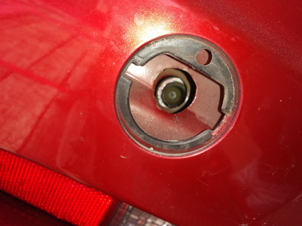

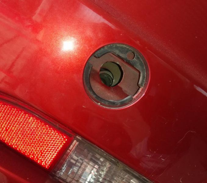

Ci sono alcuni difetti, che uno non scoprirà mai e vivrà sereno.
Ma se lì vieni a scoprire - com'è capitato al sottoscritto - e tipicamente sei già in una situazione di difficoltà... T'incazzi come una iena, perché questi sono errori da troglodita! :(r
Gancio traino emergenza Fiat Grande Punto: tu credi di poterlo tranquillamente avvitare all'interno della sede... Peccato che i fori siano tutti disallineati! Telaio e 2 volte la barra anti collisione... :disp2:
E no, non è colpa dell'inquadratura:
