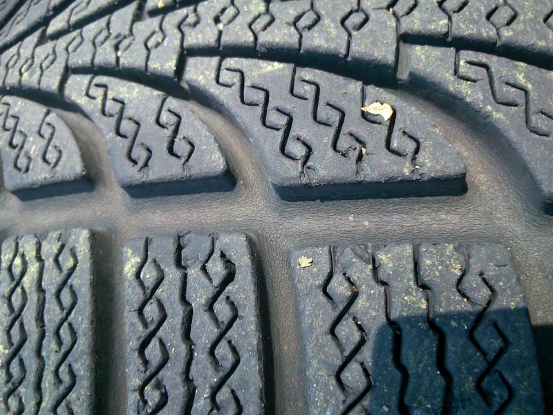

Anzitutto balza subito all'occhio la fitta trama di “lamelle” presenti sul battistrada, le quali oltre ad aumentare l'elasticità globale della gomma creano un “effetto ventosa” sul fondo, ancora maggiore in caso di neve in quanto i cristalli di neve si inseriscono fra le lamelle e aderiscono ai cristalli presenti sul fondo stradale creando una tenuta persino migliore di quella offerta dal pneumatico stesso.

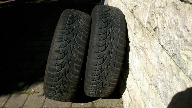

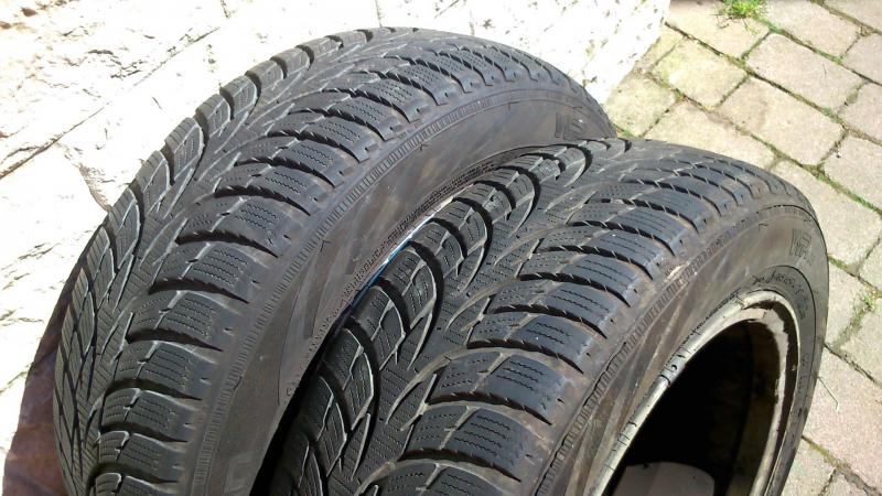

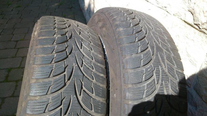

Ho degli pneumatici Nokian invernali prodotti nel 2011 usati ogni stagione fredda, ma poco consumati. Vanno ancora bene?
  • 0
Si, se conservati BENE.
Logicamente anno dopo anno , gli invernali perdono performance.
4 stagioni si fanno tranquillamente.
