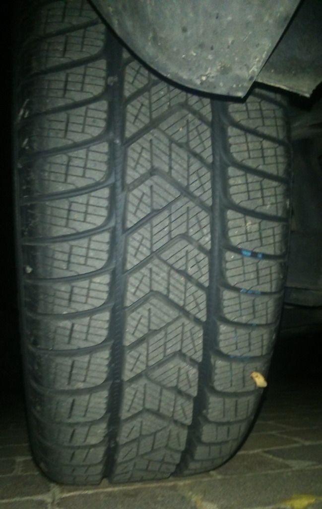

Su Freemont ci hanno appena montato questi Pirelli Scoprion Winter, misura 225/55 R19, sono anche M+S. Non ho idea di prezzi e alternative.
E' roba buona? Spero meglio delle Kumho di serie, soprattutto sul bagnato...
