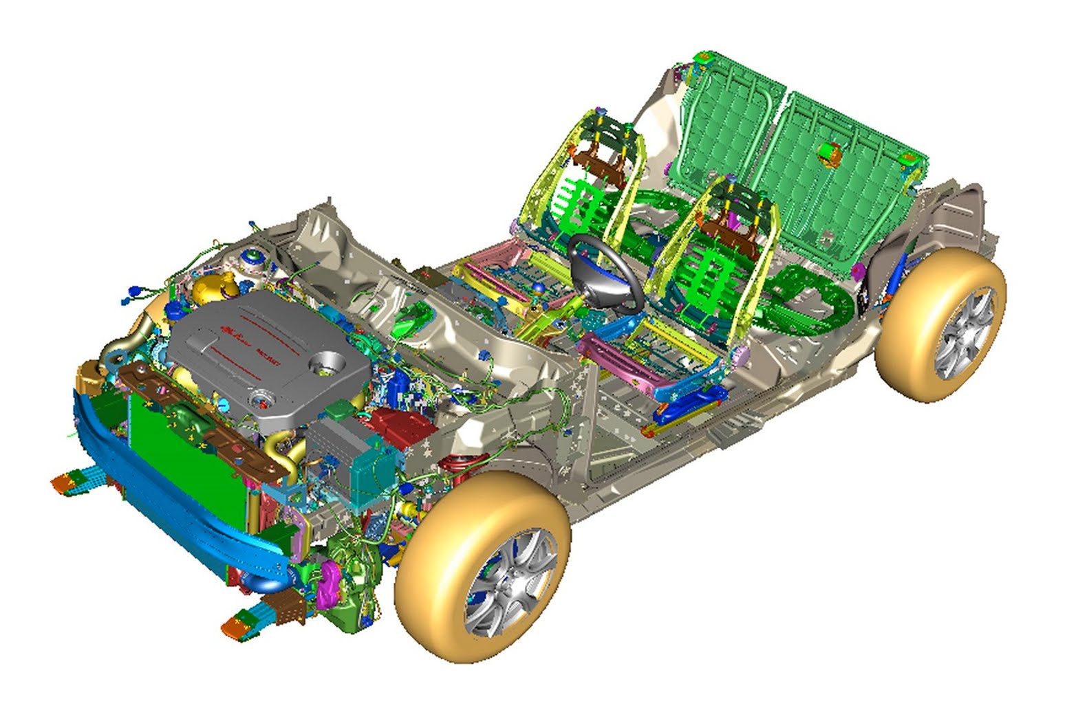

Se qualcuno ha la possibilità di farlo, vada a guardarsi bene un A7 da sotto e poi cerchi bene a cosa somiglia al 99% (diciamo che è proprio quella).
Rimarrete sorpresi nel vedere un'architettura di piattaforma che potrebbe prefigurare ben altro nel segmento per il gruppo.
dubito che abbia un DeDion al posteriore....o lo spazio per il cambio...:)
Al limite assomiglierà alla 124 del XXI secolo, la sr3....:)
E da ingegnere ignorante resto dell'idea che passare da una configurazione TA/TI ad una TP ci voglia una completa riprogettazione.
Al limite posso credere che le linee di produzione siano state pensate per poter produrre l'uno e l'altro senza grossi adattamenti sulla stessa linea.
Acqua acqua acquissima caro steve ;)
Ti ripeto, alzala sul ponte e scoprirai che la piattaforma è qualcosa di diverso da A6/A8, ma rimane in "famiglia".
Paragonate una vicina all'altra... identiche!!
interessante.. panamera? credevo a8...
edit:
visto che ormai faccio un po' di confusione aiutatemi:
a8 mlb
a6 mlb modificato
panamera pianale imparentato con cayenne/q7
detto minchiate o a grandi linee son quelli?
Bisgnerebbe fare un post in testa ai principali marchi con disegni del genere, sarebbe divertente
giuro che l'ho trovato digitando pianale vw :mrgreen:
a riedit:
trovato!
metto il link a netcarshow, se no si vede la solita corvette:
http:///Audi-A7_Sportback_2011_1024x768_wallpaper_c5.jpg
http:///Audi-A7_Sportback_2011_1024x768_wallpaper_c2.jpg
non so di preciso se sia roba nuova o derivata, ma il lay out è tipico audi. Basta vedere il v6 montato davanti ai duomi.
Questa è panamera. L'achitettura posteriore potrebbe essere in condivisione, l'anteriore mi pare diversa sia come posizionamento motore che come componentistica dei quadrilateri
http://www.netcarshow.com/porsche/2010-panamera/800x600/wallpaper_44.htm
Porsche Panamera wallpaper # 68 of 80, Technical image, MY 2010, 800x600
Pur avendo dimensioni molto simili, adottando di fatto una configurazione analoga in certe versioni (4WD, motore longitudinale, QA e Multilink), A7 e Panamera sono sensibilmente differenti a livello di sospensioni, trasmissione e posizionamento delle componenti.
Quadrilatero alto e multilink sono differenti, alcuni cambi mi pare siano comuni (ma non certo, anche perché la scatola esterna viene necessariamente modificata), ma già a livello di differenziali le cose cambiano, a partire da quello centrale che nelle Porsche è un multidisco. Cambia anche il posizionamento del motore, su Porsche è più arretrato rispetto all'asse anteriore, al punto che il rimando alle ruote anteriori arriva a portare il moto praticamente dentro la coppa del motore, trafitta dall'albero trasversale uscente dal differenziale anteriore, il quale fa corpo unico con la coppa motore.
Per quanto riguarda i singoli moduli meccanici dunque, A7 è effettivamente molto simile ad A6 o A8, anche qui con alcune (ma ben più lievi) differenze. Il pianale invece è effettivamente abbastanza differente rispetto a quest'ultima.
Non so a quale auto si riferisca ACS, è un concept? :pen:
