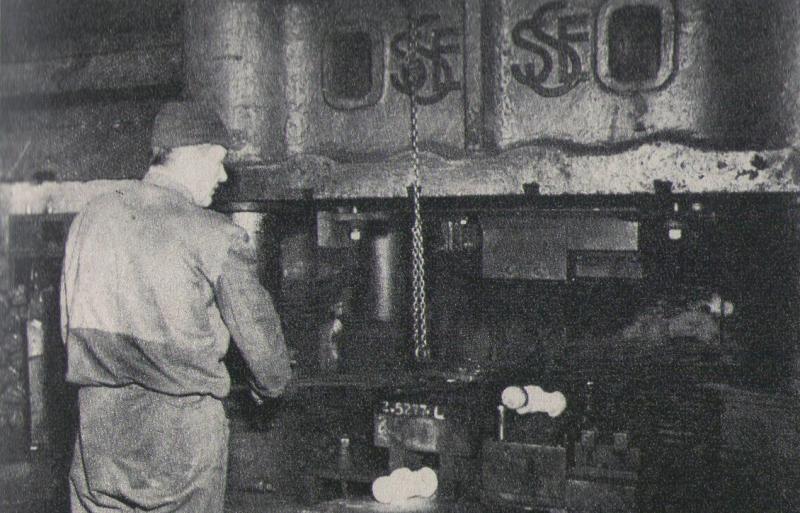

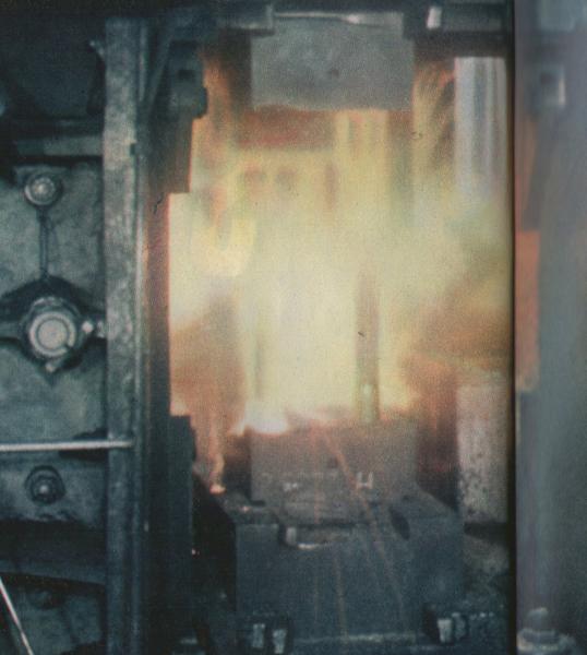

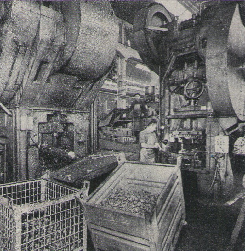

Lo stampaggio dell'albero a gomiti.

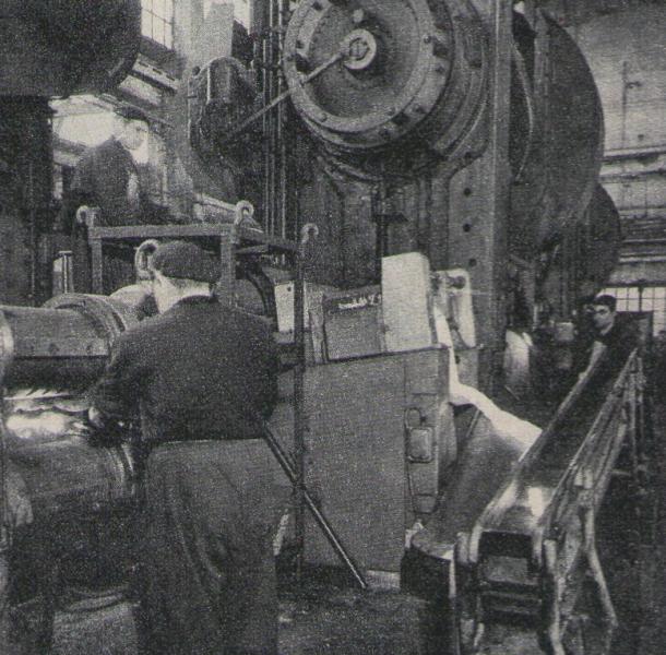

La sbavatura e raddrizzatura dello stesso.

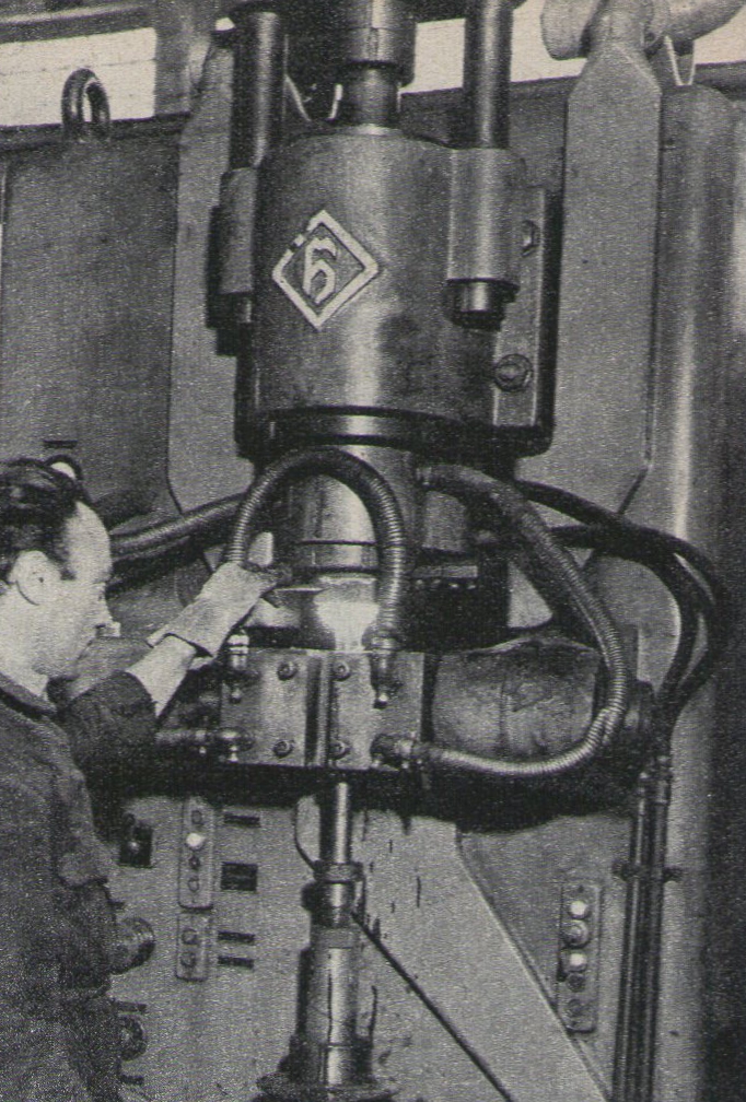

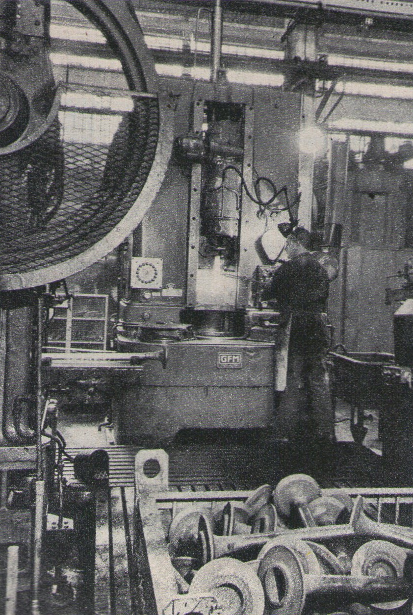

Ricalcatura elettrica della flangia del semiasse.
Rastrematura del gambo del semiasse.

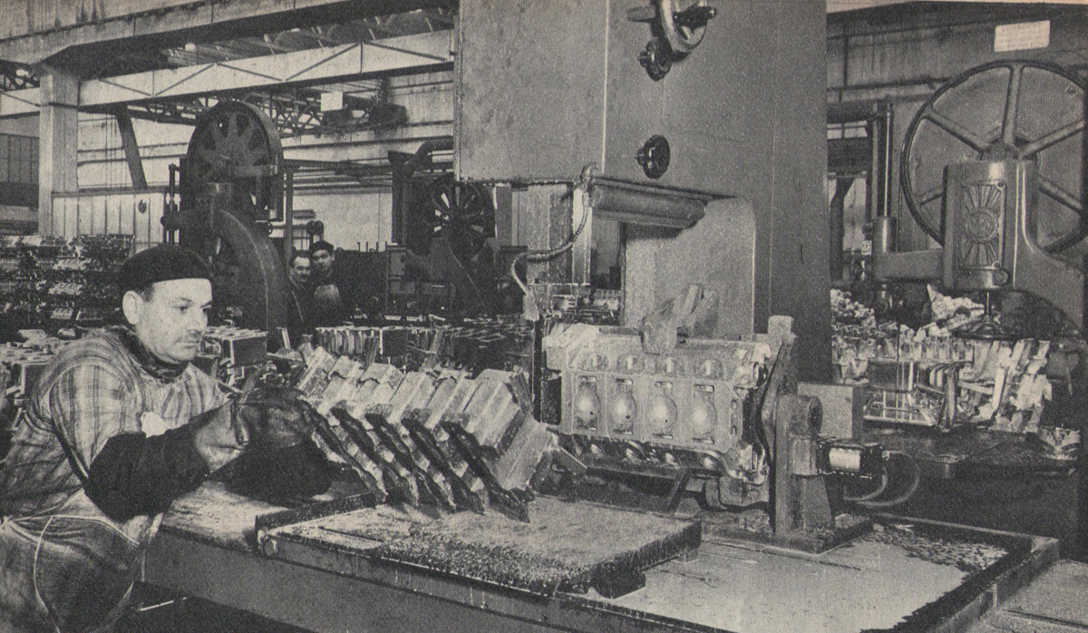

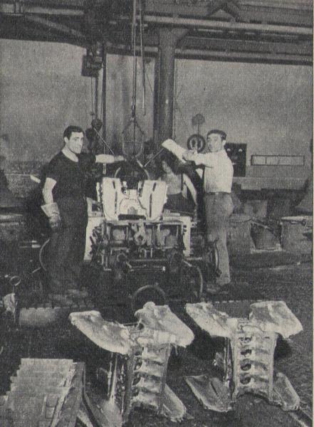

Taglio delle materozze (eccedenze di fusione).

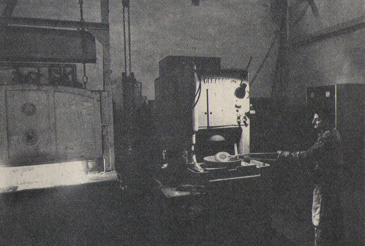

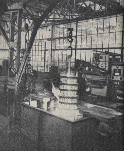

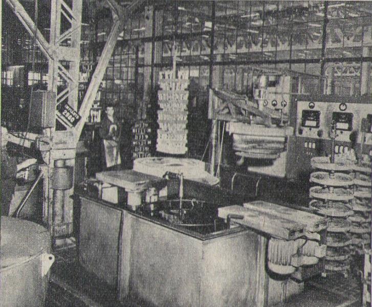

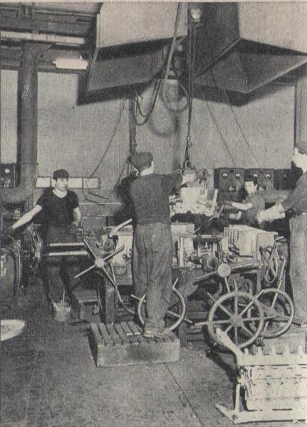

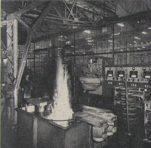

Trattamenti termici alberi e cambio - l'apertura del forno.
Trattamenti termici alberi e cambio - l'estrazione dei grappoli coi pezzi incandescenti.
Trattamenti termici alberi e cambio - la vasca di raffreddamento ad olio.
Trattamenti termici alberi e cambio - l'immersione completa di un grappolo.

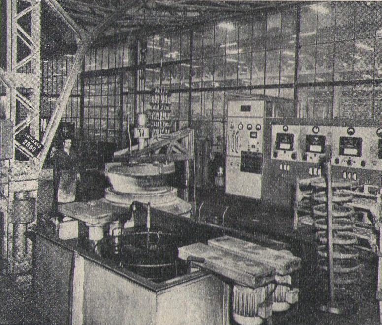

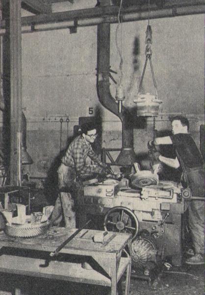

Operazione di tempera della corona del differenziale.

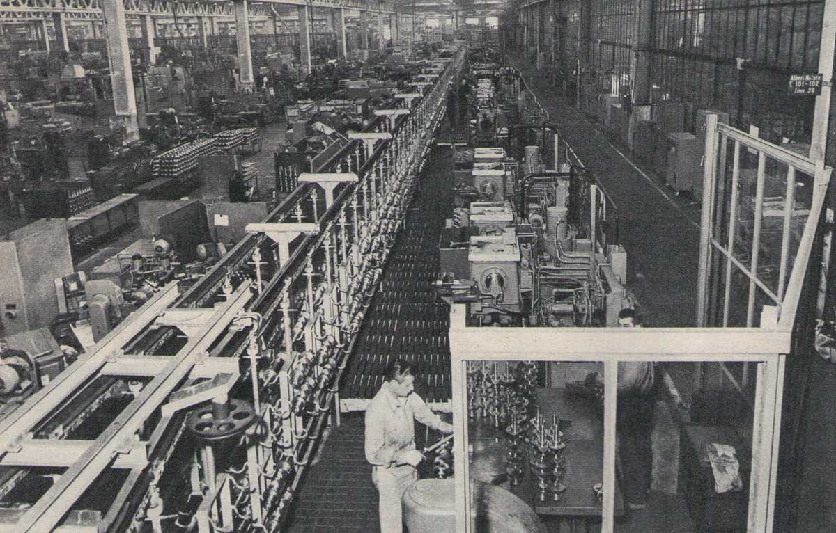

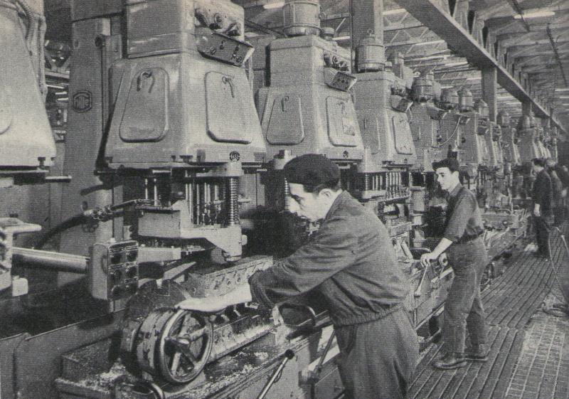

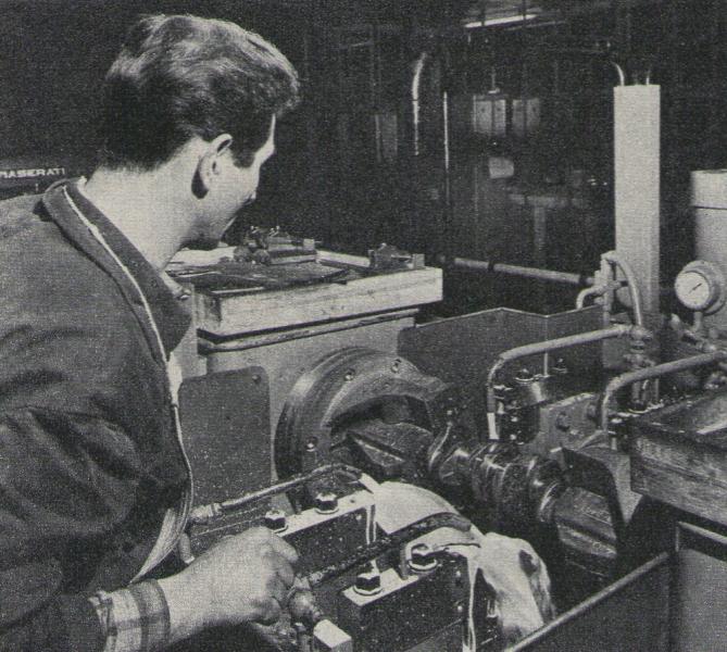

La lavorazione del basamento motore su transfert automatici.

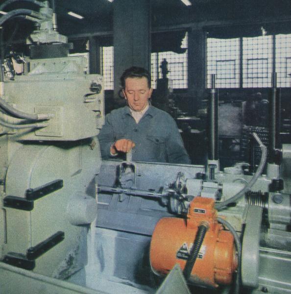

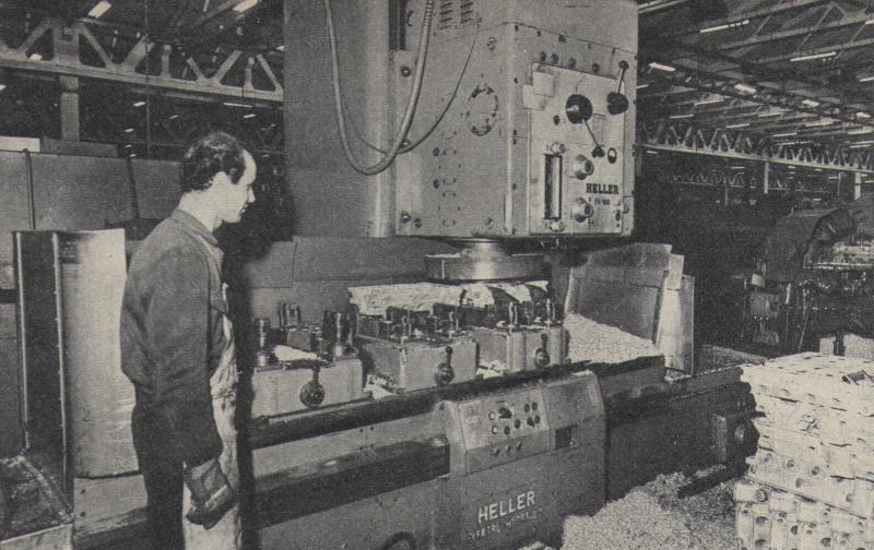

La fresatura dei piani dei cilindri.
La rettifica degli eccentrici degli alberi a cammes.

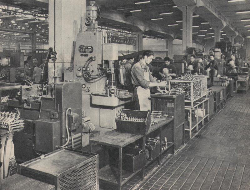

Rettifica, alesatura, levigatura ed accoppiamento delle bielle.

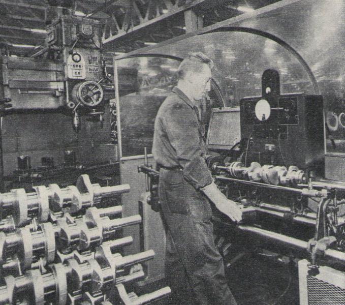

Complesso delle lavorazioni degli alberi a gomiti.
Tornitura dei bottoni di manovella dell'albero a gomiti.
Equilibratura dinamica dell'albero a gomiti.

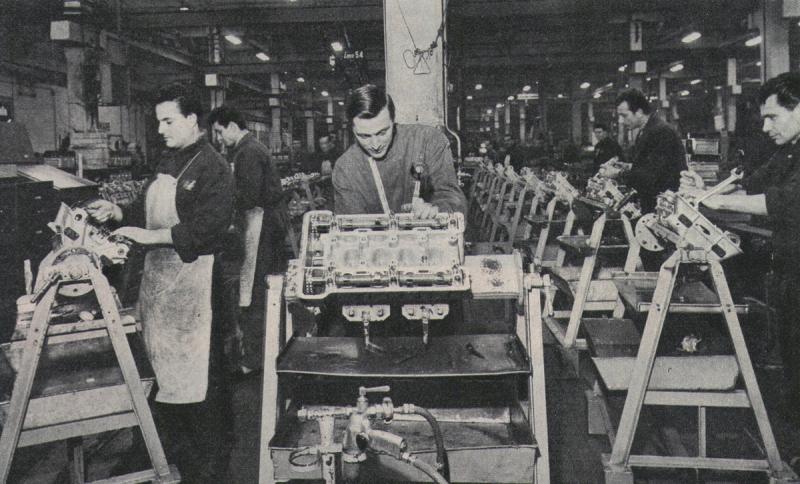

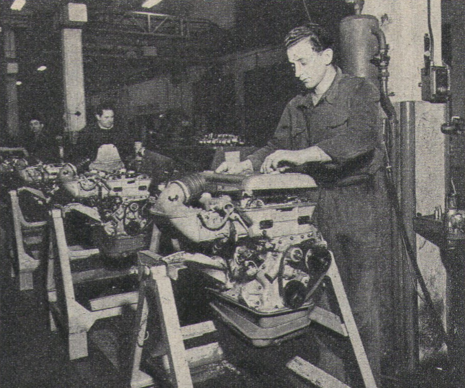

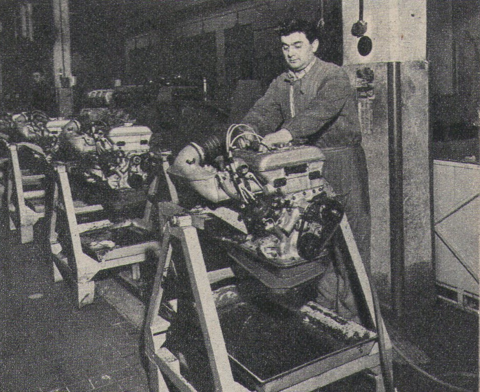

Catena di montaggio della testa cilindri.
Montaggio del volano motore.
Montaggio del carter distribuzione.

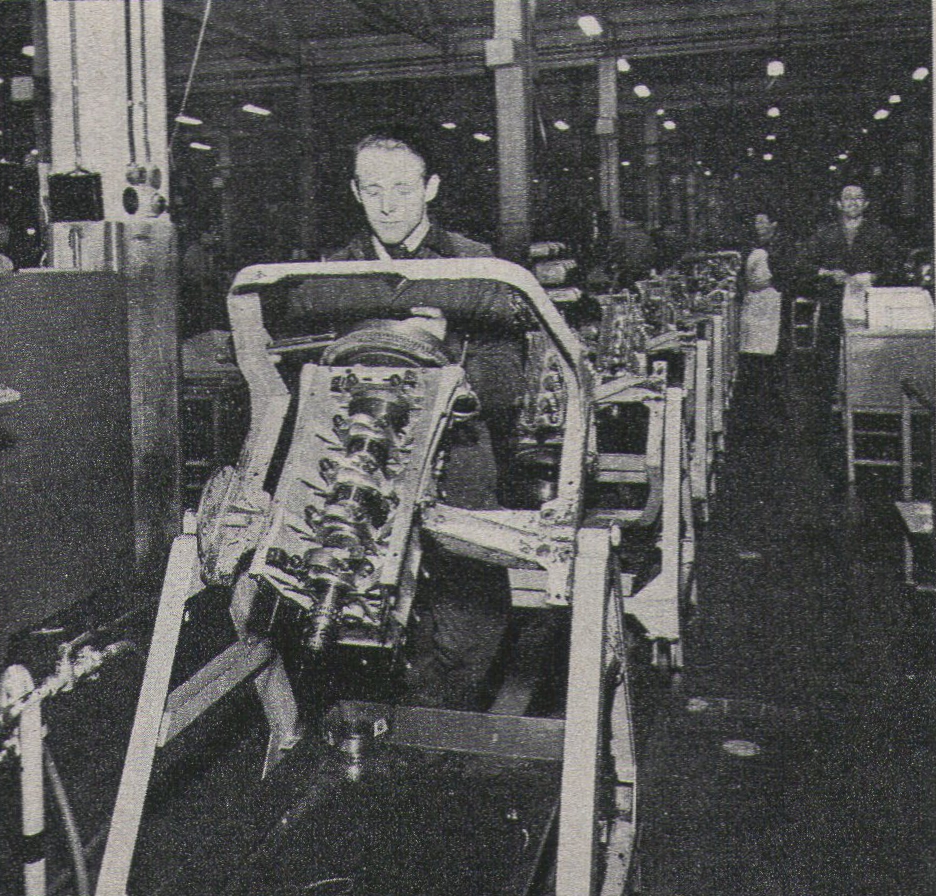

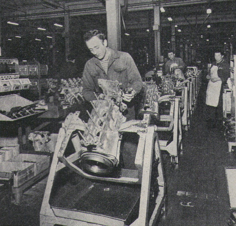

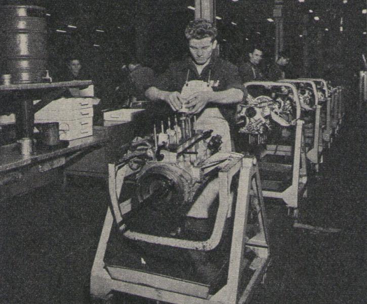

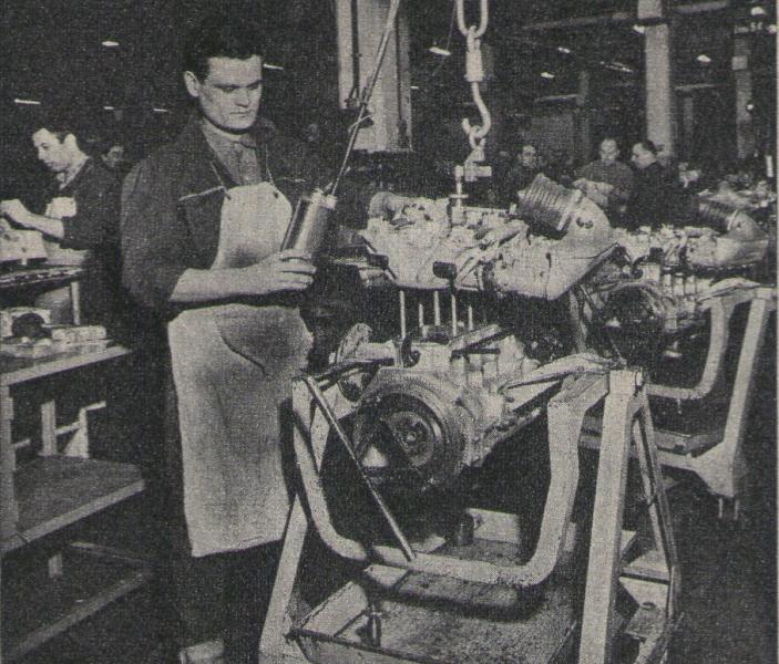

Montaggio delle bielle e dei pistoni.
Applicazione della testa cilindri.
Montaggio del coperchio alberi a cammes.
E con il motore completo terminiamo questa seconda parte. ;)
