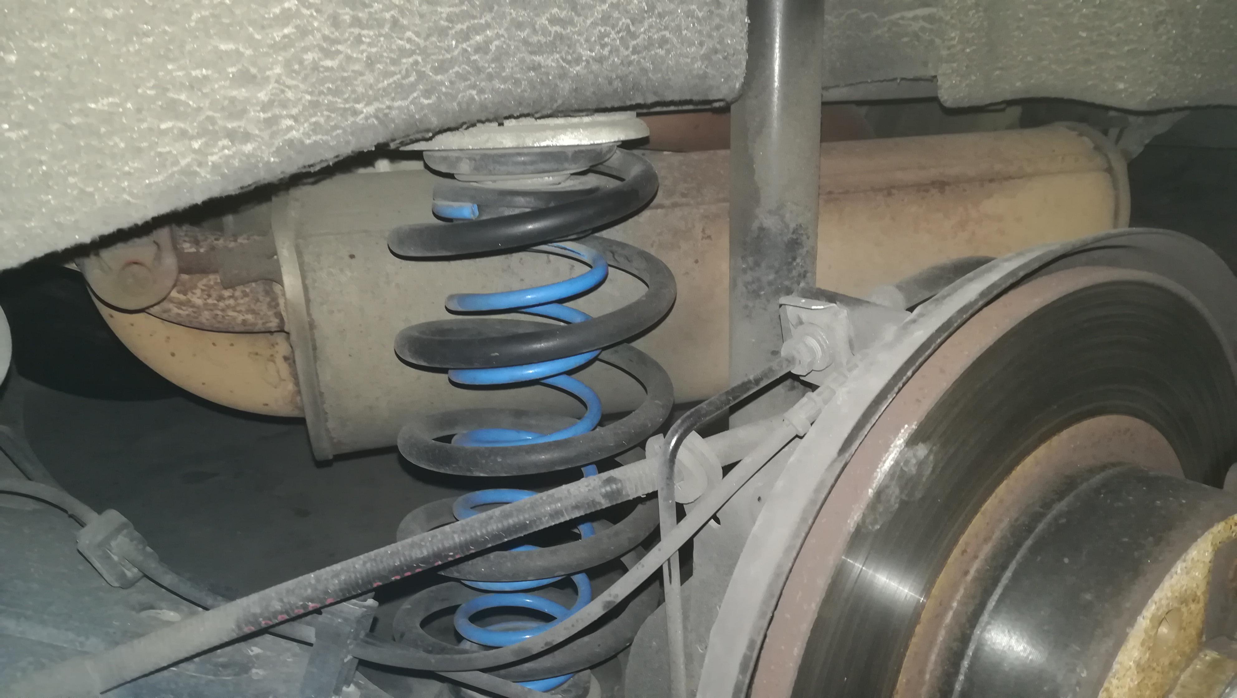

Vi avevo promesso qualche risposta fa che avrei pubblicato le foto delle molle progressive supplementari che ho montato al posteriore...

Interessante... quindi le molle progressive sarebbero quella molla piccola interna? ?
Ciao, certo quelle blu all'interno sono le molle progressive e come puoi notare il passo della molla cambia in altezza ed anche il diametro.

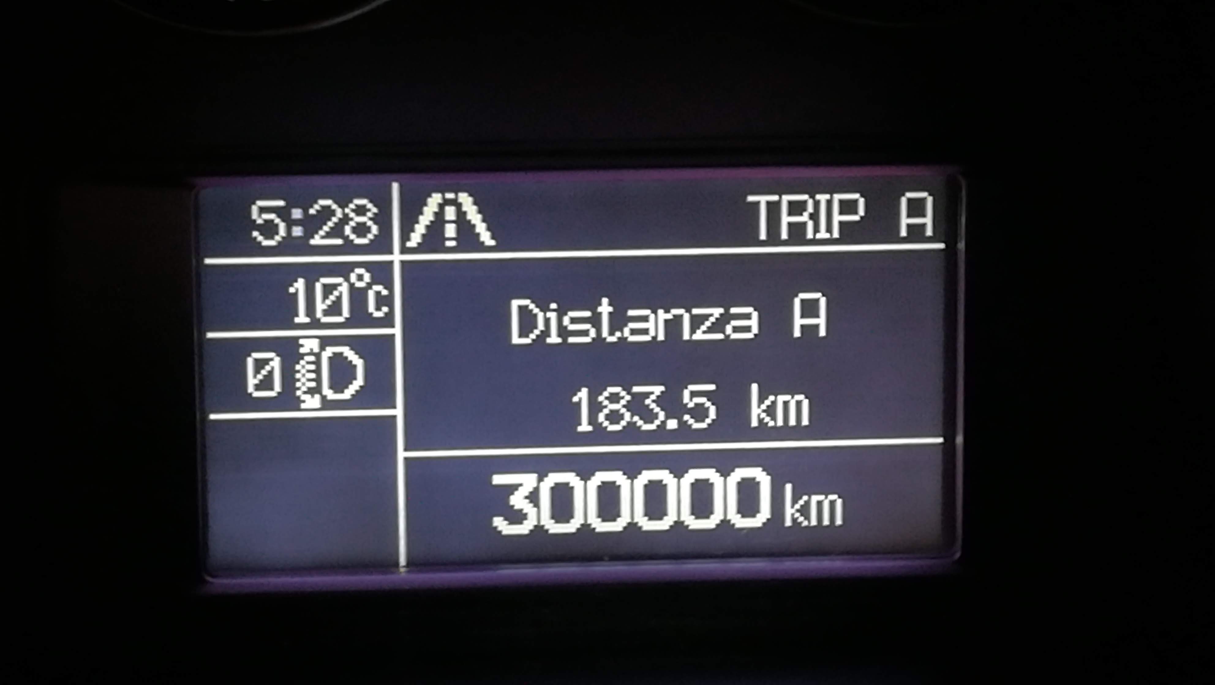

Passiamo alle "statistiche" dell'anno 2020, come prevedibile (pandemia) il chilometraggio è sceso rispetto agli anni precedenti a causa di periodi di smart working e l'assenza di qualsiasi viaggio di piacere. Nel dettaglio:
  • km totali 2020: 28.700
  • km al 31.12.2020: 303.292
  • Media mensile: 2.391,6 km
  • Mese maggior km: gennaio 3.445 km, luglio 3.345 km, settembre 3.009 km
  • Mese minori km: aprile 527 km, dicembre 1.572 km, agosto 1.602 km
