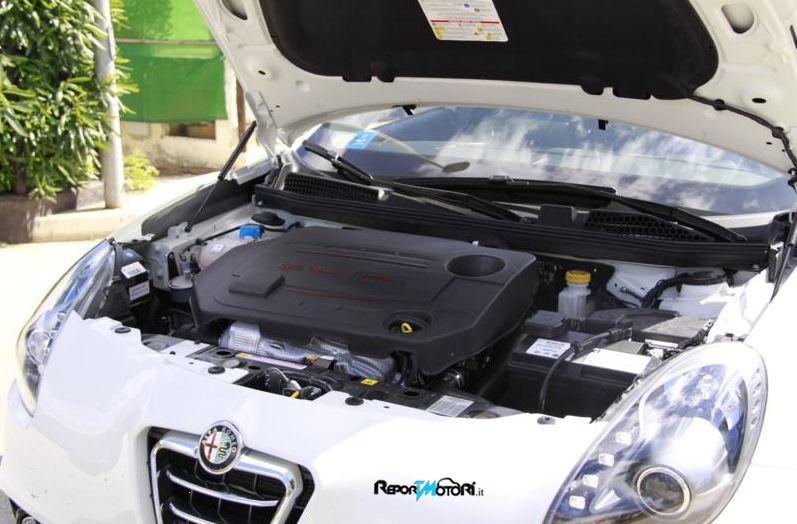

Mi si sono inspiegabilmente fusi i led delle luci diurne della Giulietta.
La macchina ha 3 anni da agosto, quindi non credo che ci sia la garanzia.
Il meccanico mi ha detto che è il primo caso che gli capita di giulietta coi led fusi e per lui c'è bisogno di ordinare i fari interi!!!!
Sapete se c'è una soluzione prima di comprare due fari interi e quindi spendendo un botto??? Per ora la lascio così finchè non sono sicuro che non c'è altro modo...

Prova a staccare e riattaccare la batteria vedi se funziona !!!
sinceramente non ci so mettere le mani... come dovrei fare? è roba da poco?
guarda, provo subito e ti dico
comunque l'assistenza mi ha indirizzato a un loro carrozziere autorizzato, là ho spiegato e provano comunque a fare la richiesta della garanzia sollecitata anche dall'assistenza telefonica, bo, vediamo..
sennò sono 1500cucuzze (che non spenderò...)
Il cavo che vedi sulla batteria ha uno spinotto tiralo via e si stacca la batteria , appena avrai riattaccato lo spinotto vedrai che il quadro strumenti si accende a mo di albero di natale la notte della vigilia:lol: di norma dopo alcuni minuti tutto torna a posto;)
1500€ due fari?:muto:
Pensa, costano ben 100€ in meno di quelli della mia serie 1! alla faccia del premium! Oh ragazzi, faro allo xenon è faro allo xenon. Còsteno! :(((
è quel "di norma" che mi preoccupa!!!
non ti stò sparando un prezzo a caso, è il prezzo che mi hanno detto se la garanzia dice nisba

Ma entrambi i fari che presentano il problema... :pen: Fosse uno solo, non è che ci sia qualcos altro di fuori posto?
Si anch´io tendo per questa ipotesi, non me ne intendo ma qualche infiltrazione ? magari si nota della condensa nel faro? Oppure qualche malfunzionamento del circuito elettrico? Sono solo supposizioni non so come siano "protetti" i fari ... viene da pensare anche a qualche spinotto o cavo rosicchiato:pen:

@Regazzoni: ma i led diurni sono pilotati da un elettronica fuori dal faro, o ogni faro ha la sua?
una in comune, per quello i led sono otto :mrgreen:
i difetti potrebbero essere ricondotti al cazzillo che li alimenta
ma son più propenso a partita di led con i contatti non protetti che si son ossidati causa vapori dei fari. Difettto di qualche partita poi corretto. Ci potrebbero essere gli estremi per scassare la minchia.

vedo che son xeno. Nel caso le lampade sarebbero recuperabili?
