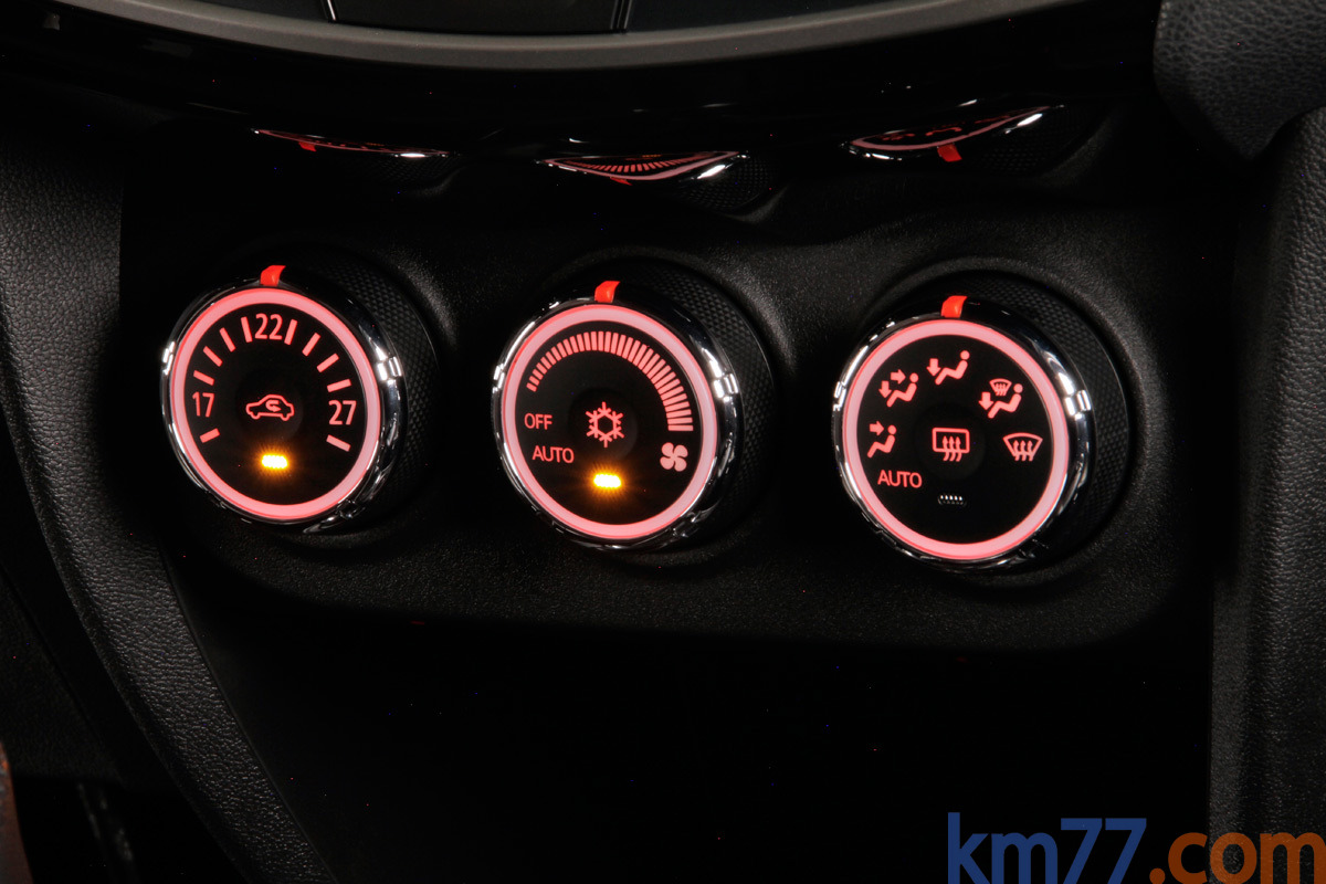

In questo caso la colpa non è del DPF, ma un fenomeno normale, che puoi annullare del tutto attivando il ricircolo dell'aria (solamente) per quei minuti in cui l'auto non è in movimento o mentre fai retromarcia. In questo modo l'abitacolo viene isolato dall'esterno ed i gas difficilmente entreranno.
Ovvero, appena accesa l'auto, dovresti provare a premere il pulsante a sinistra che fa accendere la spia sotto all'auto con la freccia storta all'interno:
