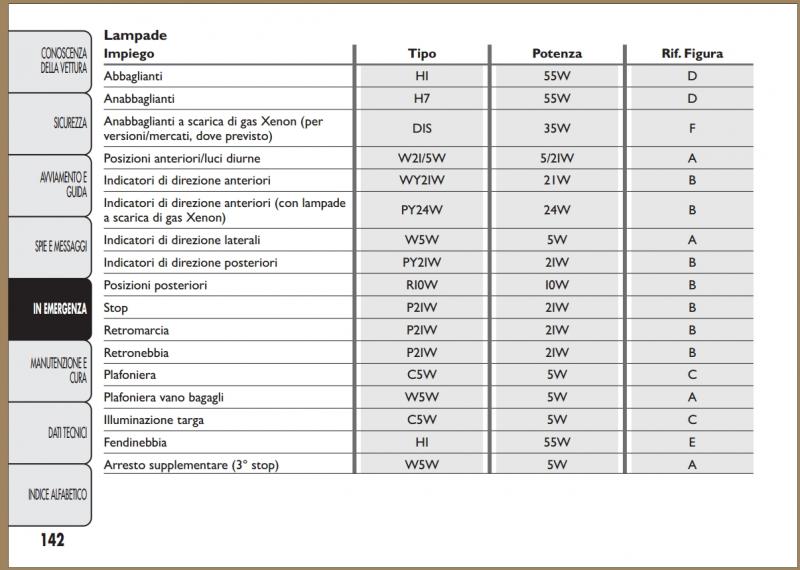

Il punto è proprio questo: non esiste nessuna omologazione di lampade con denominazione ECE "T20"... Nessuna auto monta le T20.
T20 è un tipo di attacco che qualcuno si è inventato per capirsi con una tipologia di dispositivi vagamente compatibili, tant'è che chiama alla stessa maniera anche altri prodotti non adatti a circolare su strada, come delle ambigue T20 a LED.
La sola tipologia di lampada che la 500 può montare per i fari diurni/posizioni, è quella denominata (ECE) W21/5W con attacco normato come W3x16q.
Diffidate di qualsia altra denominazione o dicitura "compatibile" seguita dalla denominazione che richiama vagamente o in modo incompleto quella ECE: o è esattamente quello il nome della lampada (es. W21/5W, H4, H1, ecc.) oppure lasciate stare, perché è un qualcosa fuori legge.

Purtroppo però se monti delle lampade denominate T20 quando la tua auto monta delle W21/5W, che chissà dove danno per compatibili (Fiat non le indica nel manuale!), ti prendi dei rischi con le conseguenze del caso ;)
Piuttosto, le indicazioni fornite dai venditori di questi ricambi non sono chiarissime, è facile sbagliarsi...
