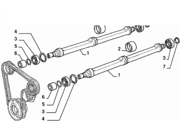

7 ore fa, RiRino dice:
Esatto, questi sono i contralberi del Lampredi 2.0
56e95e538f968_LamprediThema.jpg.ecb4fce5
Questa immagine rende un po' meglio l'idea della posizione

Parlando di Lampredi (trasversali), credo che i contralberi fossero impiegati su:
-tutti i 2.0 turbo
-parte dei 2.0 aspirati
-i 1.8 solo Lancia
Non so se furono introdotti col lancio della Thema o in un secondo momento

Ho chiesto a un mio amico che ha avuto due croma turbo benza, lui si ricorda che la prima delle due non avesse i contralberi, ma non è sicuro

1 ora fa, Cosimo dice:
☏ minchiaPhone ☏
Hai ragione, mi sono sbagliato. La Croma Turbo pre-restyling non li aveva, e così pure la 164 Turbo.

Confermo. 164 2.0 Turbo senza i contralberi, infatti rispetto alla versione montata su Thema aveva una decina di cv in più. 175 vs 165. la Croma prima serie mi pare ne avesse 155 di cavalli.
