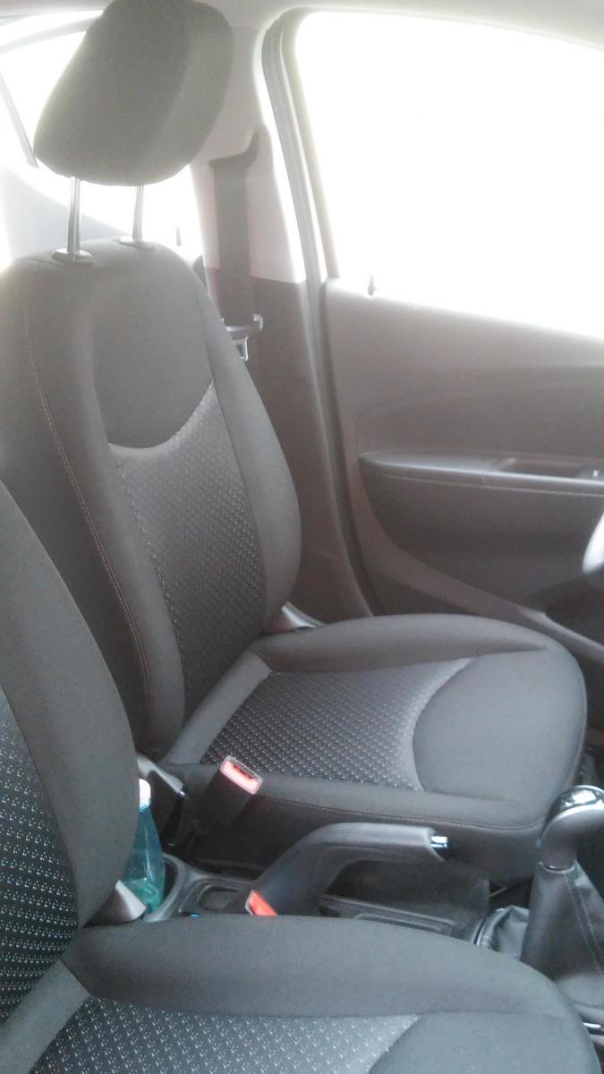

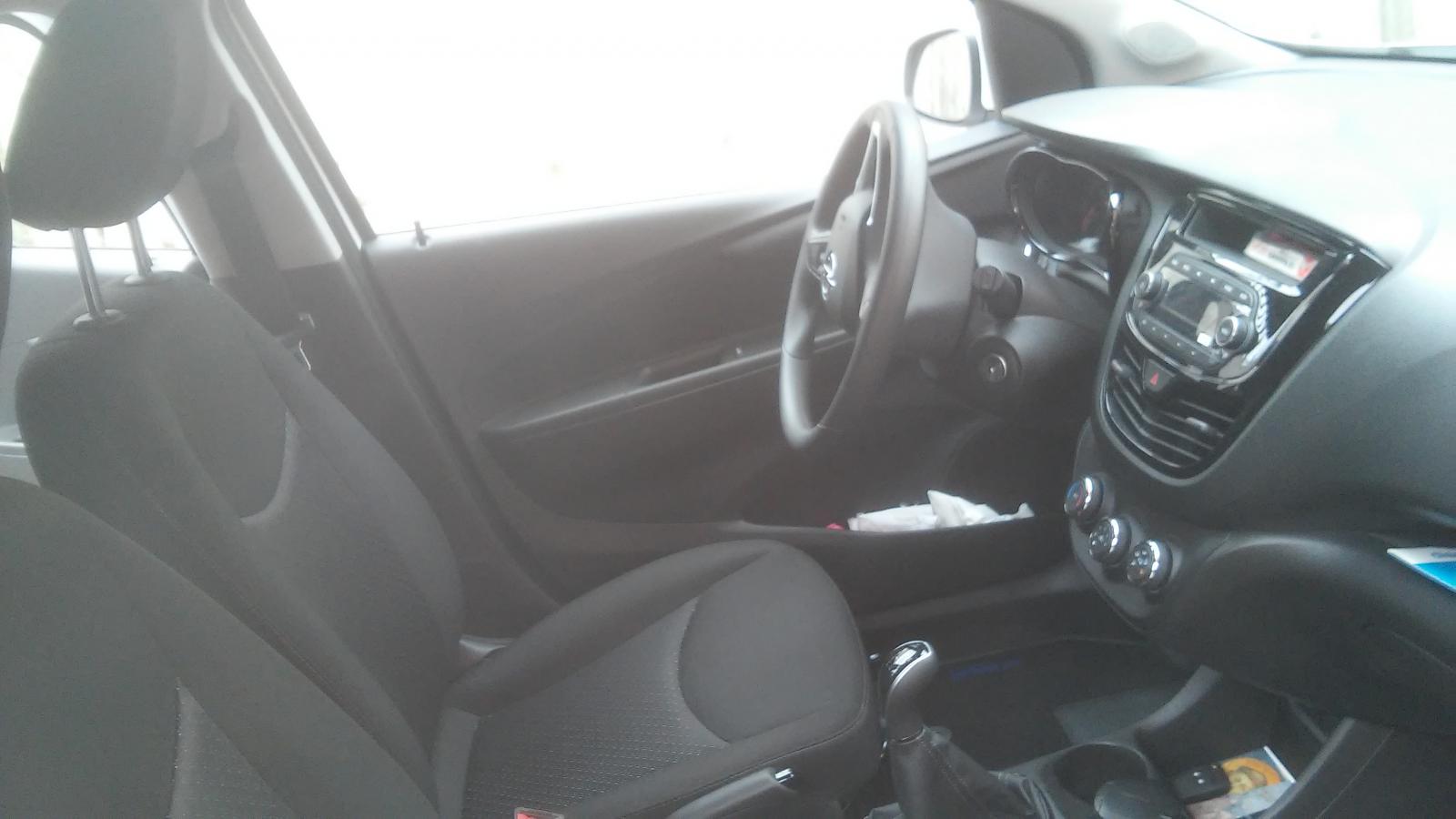

Metti una foto LATERALE della posizione attuale del sedile: apri la porta e scatta di lato.

Volendo puoi iniziare facendo una foto del sedile guida come lo usi attualmente e postarla qua ;)
  • 0
Eccole:
Ehmmm..... ho fatto copia/incolla ma temo non si veda nulla.
