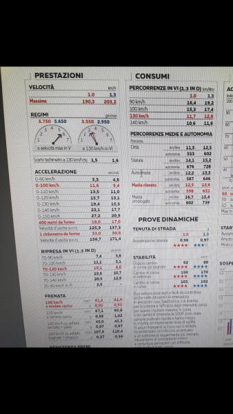

14 ore fa, LucioFire scrive:
I numeri, pur non eccezionali, sono buoni. Sembra anche emergere come la 500X aerodinamicamente sia un muro ed abbia una massa non indifferente, cosa che va a maggior gloria del motore. La storia appare diversa rispetto alle prime valutazioni. Certo va valutato anche il cambio.
Link al commento
Condividi su altri Social
5 minuti fa, gilerak scrive:
Dalla prova di 4R il 13 consuma meno del 10 in ogni condizione. Sarà il cambio o proprio il motore che fa meno fatica?
Chiaramente è il motore. Anzi, se fosse disponibile uno ZF 8 rapporti od un buon cambio manuale a 6 marce farebbe ancora meglio.
Il 1.0 può andare bene su un segmento A - B, al massimo su una Tipo. Non perché non spinga, o vada male, ma semplicemente perché manca la cilindrata. La turbina ed il sistema Multiair lavorano spesso ad alti carichi (come diceva un altro utente), quindi l'efficienza va a farsi fottere. Non dimentichiamoci che bisogna spingere una vettura che pesa 1460kg solo col guidatore e dall'altezza di 160cm.
