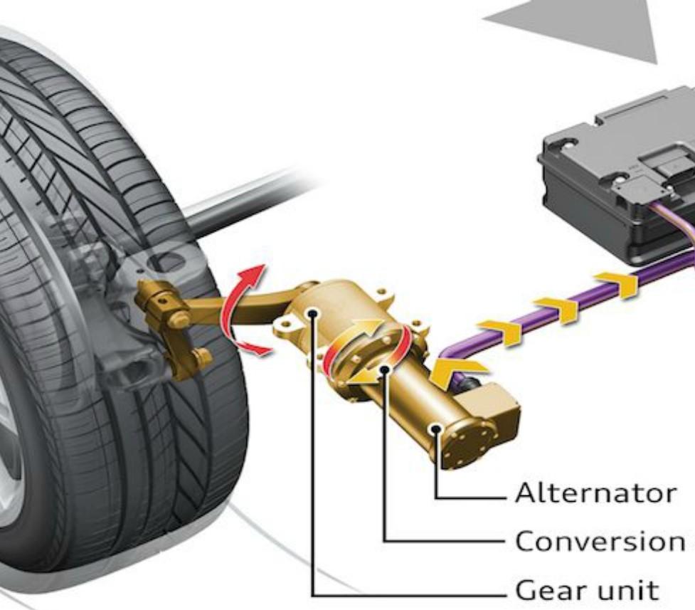

22 ore fa, J-Gian dice:
Nel sistema usato da Audi c'è un alternatore che ruota da un lato e dall'altro assecondando le asperità: non conta la direzione della rotazione, produrrà comunque energia elettrica ;-)
Quindi loro attaccano un motoriduttore elettrico ad un braccio oscillante.... Posto che spero usino comunque una molla per bilanciare il peso dell'auto, altrimenti spendono energia invece di recuperarla, tutta l'inerzia del sistema va ad aumentare le masse non sospese della sospensione... Sempre più scettico.
1 ora fa, ernyz dice:
La molla è obbligatoria, visto che l'eROT sostituisce solamente l'ammortizzatore attivo ;)
Le masse non sospese diminuiscono in realtà in quanto rispetto a "metà" ammortizzatore, conti solamente metà peso del braccetto che esce dal riduttore:
La molla è obbligatoria, visto che l'eROT sostituisce solamente l'ammortizzatore attivo [emoji6]
Eh, magari... Mettere in rotazione il motore (e tutte le parti rotanti del riduttore) é dal punto di vista fisico uguale ad accelerare una massa...

53 minuti fa, ernyz dice:
Diciamo che alla luce della reversibilità dell'azionamento, nei momenti in cui si vuole facilitare la dinamica anziché l'economia di marcia, si può usarlo attivamente per aiutar il movimento sospensione :)

Se non ho letto male parlano di sospensione posteriore, probabilmente hai ragione e cercano di prevedere l'andamento della strada tramite le anteriori. Continua a convincermi più come sospensione attiva che come recupero energia (0,7 l/100km sono 250€ anno ad andare bene, risparmia chi la compra di seconda mano...)

32 minuti fa, ernyz dice:
Al costruttore non interessa far risparmiare carburante al consumatore, serve a mantenere il monte CO2 del venduto sotto certe soglie

Questa soluzione, IMHO, è studiata specificatamente per accedere a questi bonus
IMHO per niente: il secondo cliente se la compra quando la garanzia è scaduta :§

Grazie ISO, non ne ero a conoscenza, adesso ha tutto senso...  ennesima eco-tecnologia burocratica. :-(
Adesso vado a brevettare una lamina piezoelettrica da incollare sotto al sedile del guidatore così poi rivendo il brevetto a qualche altra casa che vuole 7g/km di sconto.... :-D
