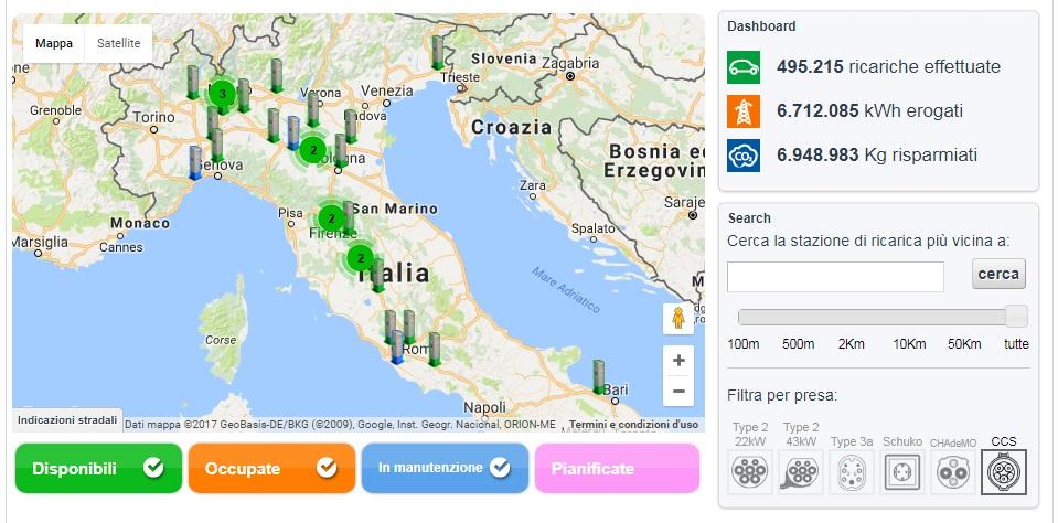

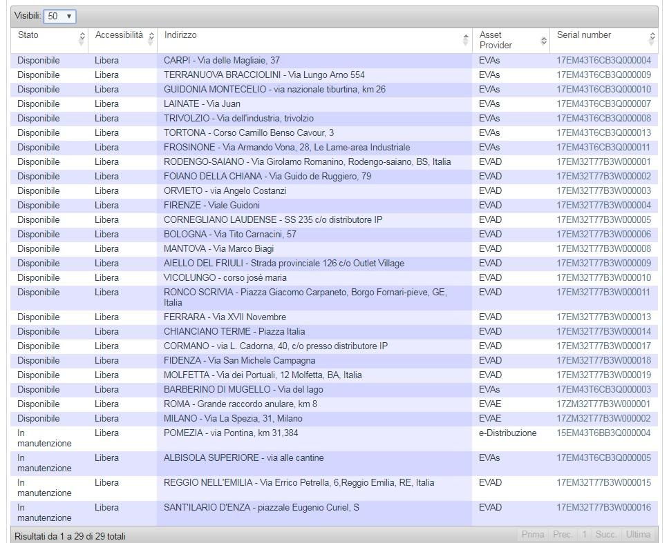

Ed ecco comparse ieri le nuove 29 stazioni ENEL Fast 50 kW DC con prese CCS2 e Chademo e 43 kW AC, le prime di 180 entro estate, tutte poste vicino a svincoli autostradali per permettere doppio uso. Nelle 180 dovrebbero esserci anche quelle poste direttamente in autostrada. Già ora il Milano-Roma è perfettamente percorribile, colonnine ogni 60 km,  come si fa col metano, utilizzando i distributori vicino agli svincoli. Un passo avanti.
Annuncio ufficiale e apertura domani.
Prezzi, 0,366 Eur/min ovvero 22 Eur/hr ben più cari delle colonnine normali 0,025 Eur/min, che sono max 22 kW AC.
Da cui capite che il servizio FAST serve a chi è in un lungo raggio di spostamento occasionale, non per cariche rutinarie, che sono ben più vantaggiose con ricarica lenta a casa, o alle colonnine lente.
Ricordo che la vel. max di ricarica è estremamente variabile e dipende dalle scelte del costruttore auto. Di conseguenza, con le colonnine che ora vanno tutte a tempo, il costo di una carica può essere molto diverso.
https://www.eneldrive.it/
http://www.teleborsa.it/News/2017/09/29/progetto-eva-con-le-prime-30-colonnine-enel-parte-la-ricarica-veloce-extraurbana-243.html#.Wc9KZVu0NSY
Attraverso questo primo gruppo di installazioni del progetto EVA+ è stata "elettrificata" la tratta Roma-Milano, con una infrastruttura di ricarica ogni 60 km circa. I 30 punti di ricarica si trovano principalmente in aree adiacenti agli accessi autostradali per consentirne l’uso anche a coloro che utilizzano veicoli elettrici per spostamenti extraurbani con soste compatibili con il tempo di ricarica, in luoghi come ad esempio i centri commerciali.
Grazie ad un accordo tra Enel e Anas, a Roma è stata installata la prima stazione di ricarica sul tratto autostradale all'interno del Grande Raccordo Anulare nel'’area di servizio Selva Candida Esterna di Total ERG. La collaborazione con Anas porterà, nel mese di ottobre, all'installazione di ulteriori stazioni di ricarica: una sul GRA e due sul tratto autostradale Salerno-Reggio Calabria. A Milano, invece, la stazione di ricarica è stata installata nell'area di servizio API/IP in via La Spezia, e servirà non solo le tratte extraurbane ma anche gli spostamenti all’interno della città.
