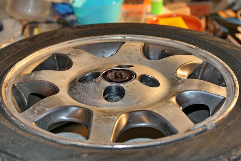

Mi sono finalmente appropriato dei cerchi in lega della Y, smontandoli da una demolenda durante un'incursione in compagnia di quel briccone di @Yakamoz
Li ho presi principalmente per la misura, per cui non ho badato più di tanto allo stato estetico, ho controllato solo che non avessero preso colpi importanti (qualche bozzo da marciapiede mi sembra normale dopo 20 anni di strada).
Però ho pensato di fare un tentativo di recupero estetico, visto che l'effetto originario è molto bello:

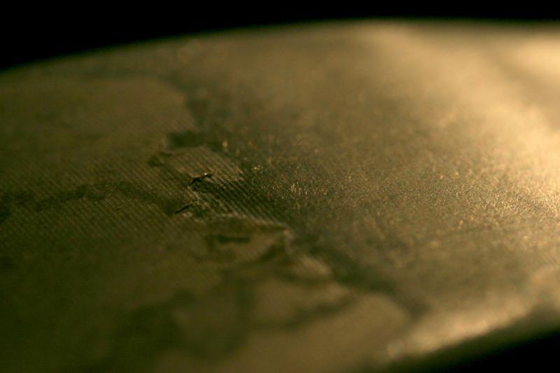

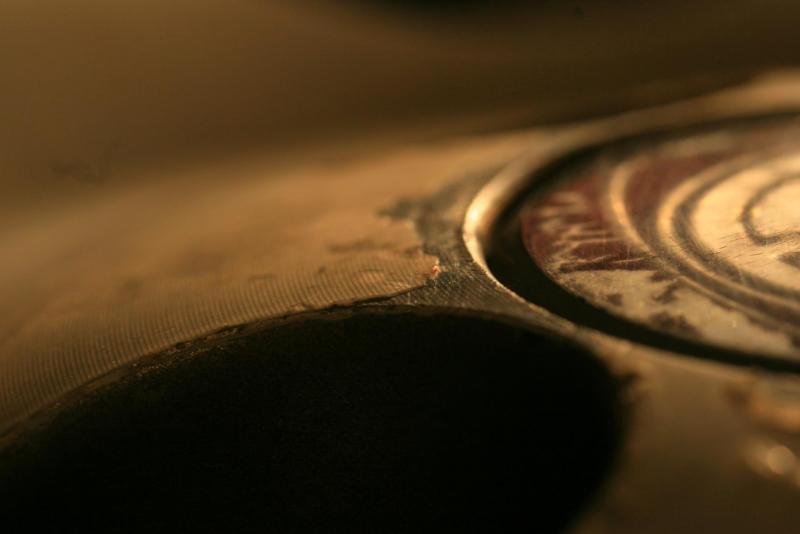

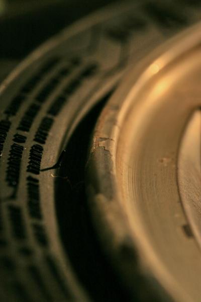

Il problema dei miei è che lo strato di trasparente si è completamente cotto, per cui nei punti integri è del tutto opacizzato (ammazzando il bel lucido diamantato originale) e nei punti in cui è saltato ha fatto entrare una quantità di schifezze misto ossido che si sono accumulate fra trasparente e metallo.
Quelli che paiono colpi e abrasioni sono in realtà solo accumuli di schifo dietro ad uno strato di plasticaccia cotta:
La cosa buona e giusta da fare sarebbe mandarli da un professionista e rifare la diamantatura. Ma la cosa costerebbe 4-5 volte il valore dei cerchi stessi e non mi pare il caso, voglio provare a risolvere low-cost altrimenti se ne stanno alla buona e amen, non sono questi il set giusto su cui investire per un recupero serio.

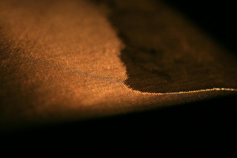

A quel punto ciò che rimane è la tipica finitura dell'acciaio/alluminio spazzolato, che posso pure rifinire meglio variando la grana della carta vetrata, e non è neppure malvagio ma di sicuro non è bello e tridimensionale quanto il lucido della diamantatura.
Qui un'idea di cosa viene fuori, anche se sicuramente rifinito in modo grossolano e non omogeneo, si può fare più bello:
