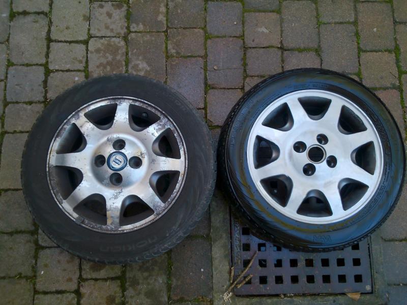

Mi sono finalmente appropriato dei cerchi in lega della Y, smontandoli da una demolenda durante un'incursione in compagnia di quel briccone di @Yakamoz
Li ho presi principalmente per la misura, per cui non ho badato più di tanto allo stato estetico, ho controllato solo che non avessero preso colpi importanti (qualche bozzo da marciapiede mi sembra normale dopo 20 anni di strada).
Però ho pensato di fare un tentativo di recupero estetico, visto che l'effetto originario è molto bello:

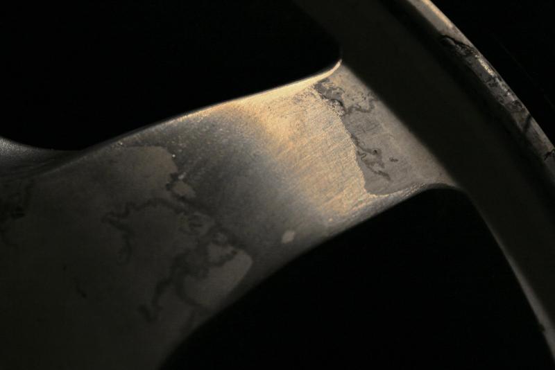

Il problema dei miei è che lo strato di trasparente si è completamente cotto, per cui nei punti integri è del tutto opacizzato (ammazzando il bel lucido diamantato originale) e nei punti in cui è saltato ha fatto entrare una quantità di schifezze misto ossido che si sono accumulate fra trasparente e metallo.
Quelli che paiono colpi e abrasioni sono in realtà solo accumuli di schifo dietro ad uno strato di plasticaccia cotta:

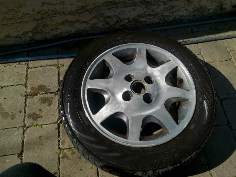

Per via meccanica, con materiali abrasivi e olio di gomito, manco qui se n'è accorto, nemmeno rigato. Allora ho provato come extrema ratio la sabbiatrice orbitale (quella che vibra, non quella che ruota), e solo schiacciando bene sono riuscito a grattare via il trasparente. Il problema è che a quel punto vengono via pure i solchi della diamantatura!
Ho provato tutte le combinazioni di grana e di pressione possibili, e non ne vengo fuori: se gratto il trasparente gratto anche i solchi.
A quel punto ciò che rimane è la tipica finitura dell'acciaio/alluminio spazzolato, che posso pure rifinire meglio variando la grana della carta vetrata, e non è neppure malvagio ma di sicuro non è bello e tridimensionale quanto il lucido della diamantatura.
Qui un'idea di cosa viene fuori, anche se sicuramente rifinito in modo grossolano e non omogeneo, si può fare più bello:
