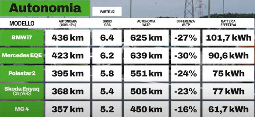

Mah.....
consumo nella grande prova di AM&S della i7 xdr60
AM+S giro eco ca. 275km (sopratutto statale con attraversamenti di piccoli citta/paesini fuori Stoccarda zona Schwäbische Alb)- 25,6kWh
Uso tipico pendolare (casa fuori citta, ufficio in centro) 36.4kWh
Uso sportivo (statale con sorpassi, autostrada fino 180-190km/h) - 40,0kWh
Consumo media della prova 35.3kWh
cosi autonomia con consumo eco di 438Km / con consumo medio prova 317Km
Resistenza all'avanzamento misurato a 130km/h - 33.0kWh. (con gomme invernale 255/40-21 avanti / 285/35-21 dietro Pirelli Sottozero)
Modificato da 4200blu
