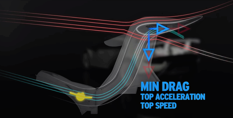

La Huracán Performante è dotata del sistema Aerodinamica Lamborghini Attiva che, anche attraverso il suo acronimo ALA, rimanda all'eccellente efficienza aerodinamica ottenuta da questa vettura. Questo sistema di aerodinamica attiva sviluppato e brevettato da Lamborghini per la Huracán Performante offre una variazione attiva del carico aerodinamico per una maggiore deportanza o minore resistenza aerodinamica.
Il sistema è totalmente integrato nella vettura in termini di design, peso e prestazioni.
Lo splitter frontale ospita l’attuatore del sistema ALA anteriore che movimenta i flap presenti sulla superficie superiore dello splitter stesso, ed è realizzato in carbonio forgiato.
Il cofano posteriore è progettato intorno ai condotti di areazione dello spoiler posteriore e ai piloni di quest'ultimo.
La Lamborghini Piattaforma Inerziale (LPI) controlla tutti i sistemi elettronici della vettura in tempo reale e funziona in perfetta sintonia con il sistema ALA, attivando i flap del sistema in meno di 500 millisecondi per garantire il migliore assetto aerodinamico della vettura in ogni condizione di guida.
Quando il sistema ALA è in modalità OFF, i flap integrati nello splitter frontale sono chiusi, generando così un elevato carico aerodinamico ideale per affrontare curve ad alta velocità e frenate al limite. Quando il sistema ALA è in modalità ON, i flap si aprono per mezzo di un motore elettrico, riducendo il carico aerodinamico dello spoiler anteriore e indirizzando il flusso d'aria in un canale interno e attraverso la sottoscocca della vettura. In questo modo si riduce drasticamente la resistenza aerodinamica e vengono ottimizzate le condizioni per ottenere accelerazione e velocità massime.
Nel posteriore della Performante sono posizionati quattro condotti sotto il cofano motore. I due condotti centrali sono sempre aperti per consentire la ventilazione del vano motore e il raffreddamento dello scarico, mentre i due condotti esterni sono collegati ai canali interni dello spoiler posteriore. Il flusso d'aria che passa attraverso questi canali posteriori è controllato da due flap attuati elettronicamente. Il sistema così configurato è più leggero dell'80% rispetto ad un sistema idraulico tradizionale.
Quando il sistema ALA è in modalità OFF, i flap sono chiusi, consentendo allo spoiler posteriore di funzionare come un tradizionale spoiler fisso. La stabilità in curva ad alta velocità è migliorata grazie al carico aerodinamico verticale pari al 750% in più rispetto ad una Huracán coupé.
La LPI attiva il sistema ALA in condizioni di elevata accelerazione, aprendo i flap per consentire all'aria di passare attraverso i canali interni dello spoiler posteriore e indirizzare il flusso verso le aperture ricavate al di sotto di quest'ultimo. In questo modo si riducono la resistenza aerodinamica e vengono sfruttate al massimo le capacità di accelerazione e la velocità massima della vettura.
Inoltre, il canale dell'aria dello spoiler posteriore è diviso in due parti, destra e sinistra, per favorire il vectoring aerodinamico (torque vectoring) quando si effettuano curve ad alta velocità. In base alla direzione di svolta, la LPI attiva il sistema ALA nel lato destro o sinistro dello spoiler, aumentando il carico e la trazione sulla ruota interna, controbilanciando il trasferimento di carico in condizioni di marcia. Questa funzionalità ottimizza la dinamica del veicolo, richiedendo un angolo di sterzata ridotto e migliorando la stabilità complessiva della vettura.
L'aerodinamica attiva nella parte frontale della Huracán Performante bilancia l'effetto del sistema ALA nella parte posteriore in ogni condizione di guida.
