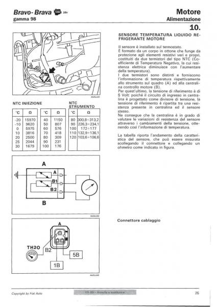

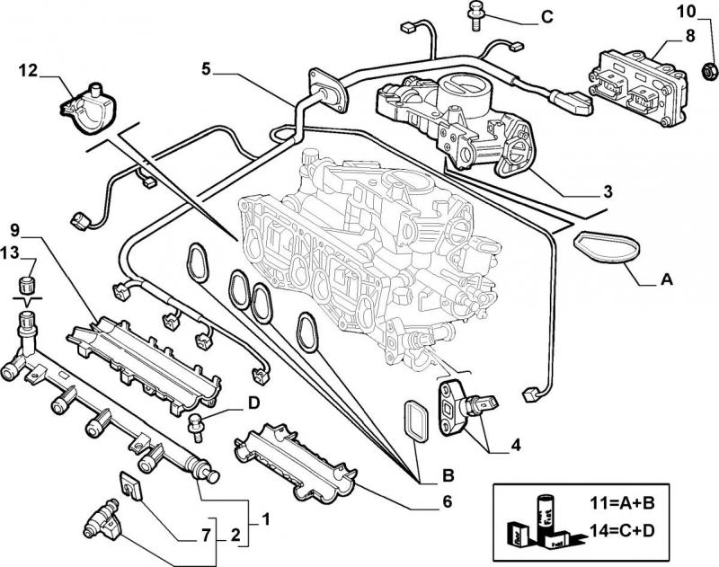

Il bulbo è unico, ma ha due sensori al suo interno. Uno fornisce l'informazione al quadro, l'altro alla centralina. Nel tuo caso potrebbe essere cotto il sensore del quadro. Lo trovi sul lato destro della testata sia sul 8 che 16v. Questo è per l'8v. Allego immagine, è il nr.4.
Ti allego anche lo stralcio del manuale d'officina per farti un idea piu precisa del funzionamento:
E'della brava, ma il motore sempre quello è.
