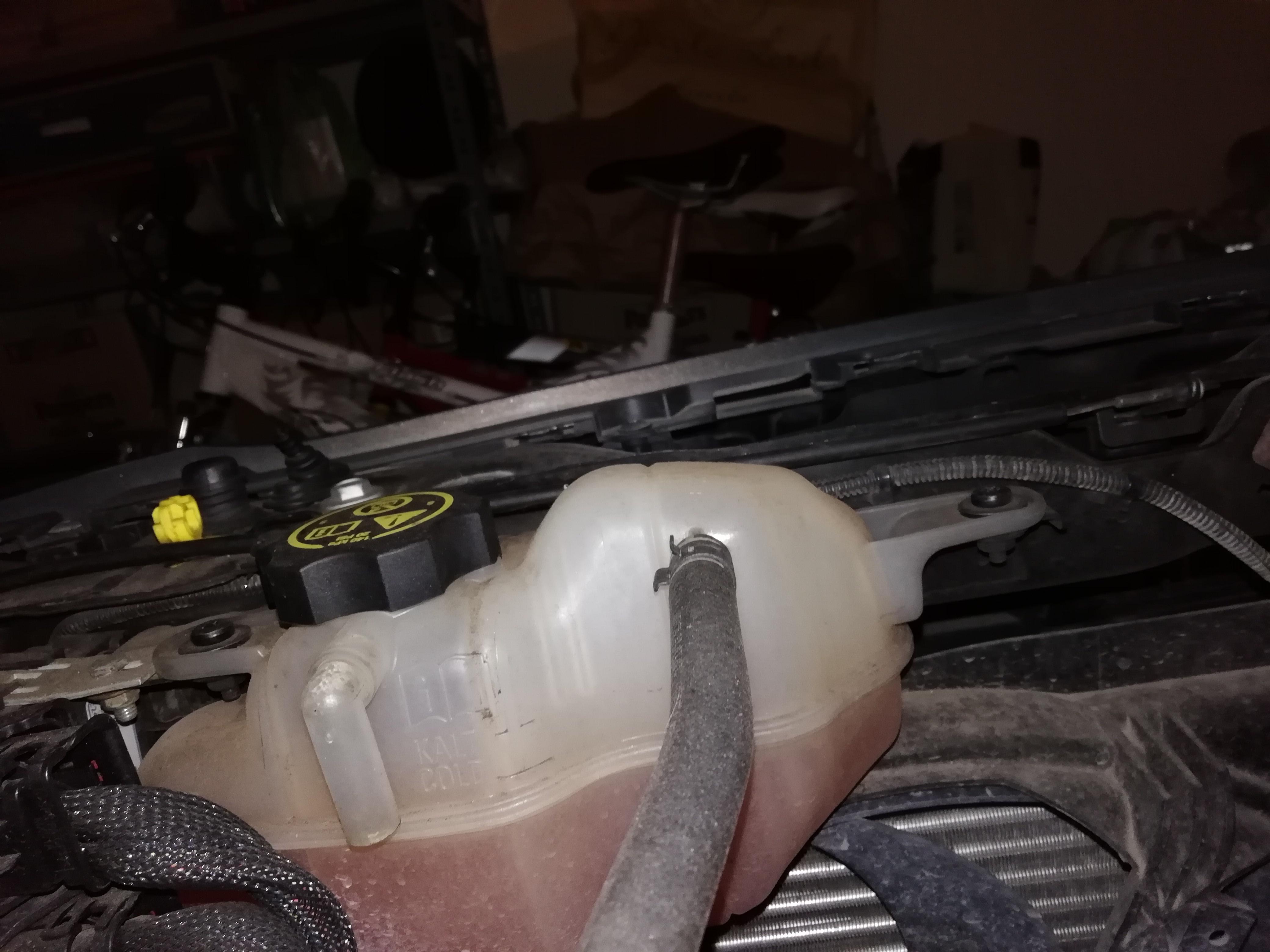

Da "quell'incidente" da me descritto in precedenza (rottura manicotti e pompa acqua), l'auto ha iniziato a registrare un consumo piuttosto elevato refrigerante.
L'auto ha adesso 60k km, ed a 50k km ha necessitato di un rabbocco di refrigerante, portandolo al massimo. In 10k km scarsi, ecco il consumo di refrigerante (poco più della metà).
A cosa sto andando incontro? Evitando situazioni catastrofiche, vi chiedo:
- Il consumo di refrigerante aumenterà o resterà costante
- monitorando i sintomi, la guarnizione testata in che condizioni è e soprattuto è possibile azzardare una probabile sostituzione. Se sì, tra quanto?
In ogni caso, l'olio ha un consumo regolare.
Opel Corsa E 1.2 B-Color 70Cv, My 2015
  • 0

In ogni caso, nessuno può illuminarmi sulla questione del liquido refrigerante?
  • 0
Inviato (modificato)
Il livello dell'olio è aumentato?
Fa fumi "strani", magari accelerando in folle da fermo per meglio controllare? (E' anche vero che col catalizzatore certi fumi non si vedono più, però...)
Il consumo carburante è rimasto invariato?
Trovi altre macchie di liquidi dell'auto quando sta ferma per un po' di tempo sempre nello stesso punto?
Se apri il cofano e guardi dentro, illuminando il tutto con una torcia abbastanza potente, ti sembra di vedere delle macchie di liquidi?
Modificato da Sandro

L'auto funziona perfettamente, non ha perdite di liquido, il consumo di olio è regolare e non fa alcun tipo di rumore strano.
La catena di distribuzione, al minimo,  ultimamente si sente leggermente di più rispetto a quando era nuova, ma credo sia una caratteristica di tutti i motori a catena, che col tempo, tendono a farsi sentire un po' di più. Parliamo comunque di piccolezze, da patiti come il sottoscritto.
Con basse temperature fuma allo scarico, ma è un fenomeno del tutto normale, essendo un auto a benzina e lo fanno anche le altre Corsa come la mia che vedo in città.
Il consumo di benzina è invariato.
L'auto viene scrupolosamente tagliandata ogni 15k km.
