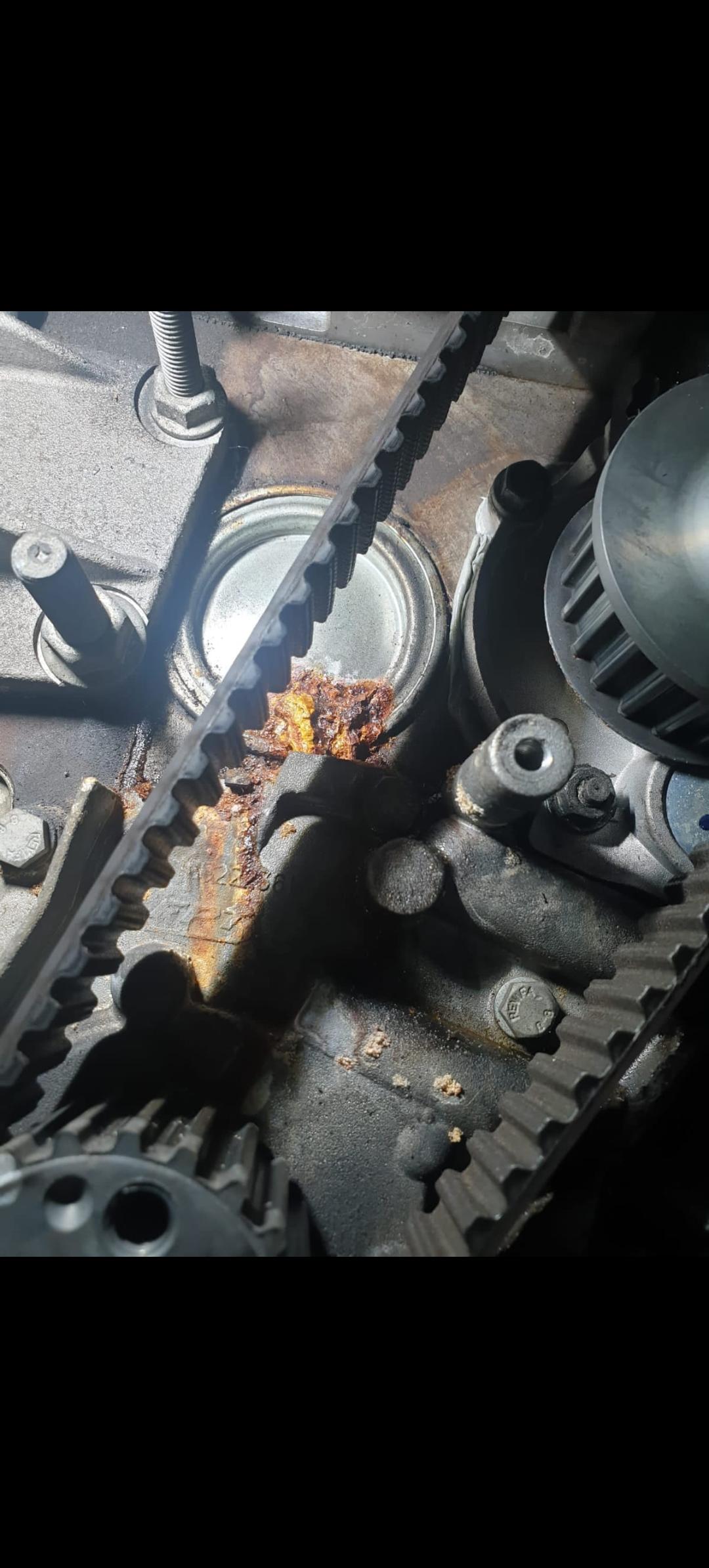

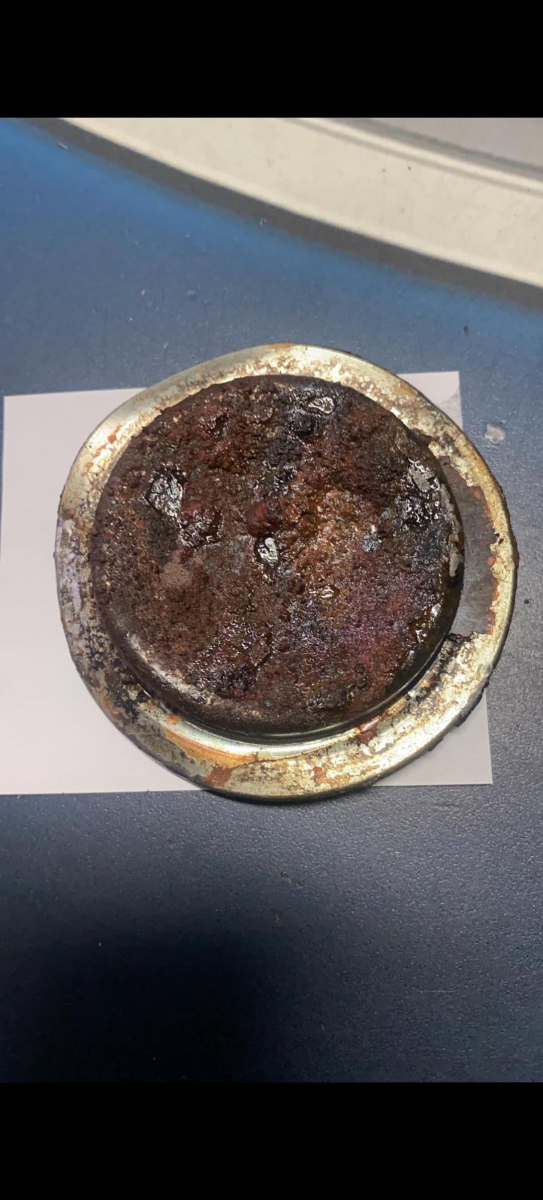

Giunti a quota 195mila, la Mito ha avuto un problema, il primo (e spero ultimo) problema serio dal momento dell'acquisto.
In buona sostanza si è ossidato il tappo di fusione monoblocco del cilindro, causando la perdita di liquido refrigerante.
Per fortuna, avendo usato l'auto negli ultimi mesi molto raramente, e per tratte non più lunghe di 5 km, non ci sono stati danni ulteriori al motore.
Per la sostituzione del tappo è stato necessario tirar giù, e quindi rifare, cinghia di distribuzione e pompa acqua. Spesa complessiva 674 €, incluse candele e bobine.
