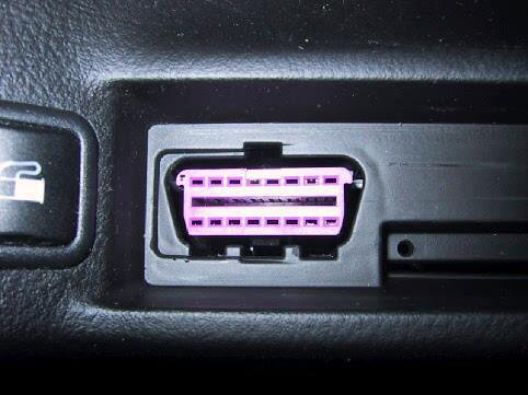

Intanto devi controllare di avere la presa obd2/eobd questa per intenderci:
E'obbligatoria solo dalle vetture 2001/euro3, quindi è possibile che tu abbia il connettore di diagnostica proprietario, in quel caso non so dirti.
Se ha la porta EOBD sopra, devi acquistare l'interfaccia ed un software di lettura. Se ti bastano info generiche è sufficiente torque o uno dei tanti simili.
Per l'interfaccia, quelle bluetooth a 10/15€, non è detto che funzionino. Sarebbe meglio utilizzarne una ELM di buona qualità, e possibilmente originale e non cloni cinesi.
Se invece intendi acquistare uno strumento palmare finito, non ne ho mai provati (a parte strumenti professionali tipo texa/witech, ecc...) quindi non so aiutarti.
