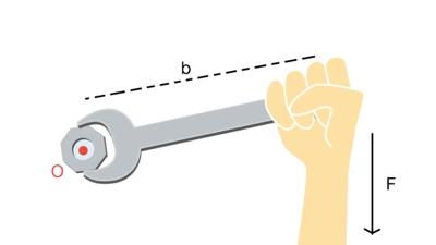

Tocca così parlare di una "forza che induce a ruotare" (Nm = newton x metro), ovvero è un po' come quando apri un vasetto di marmellata!  :D
Oppure come quando avviti/sviti un bullone con ad una chiave inglese: tu applichi una forza con la tua mano (newton) su un punto della chiave, punto che si trova ad una certa distanza dal bullone (metro, unità di misura della lunghezza). In questa maniera sul bullone tu ottieni un valore di coppia (newton x metro)

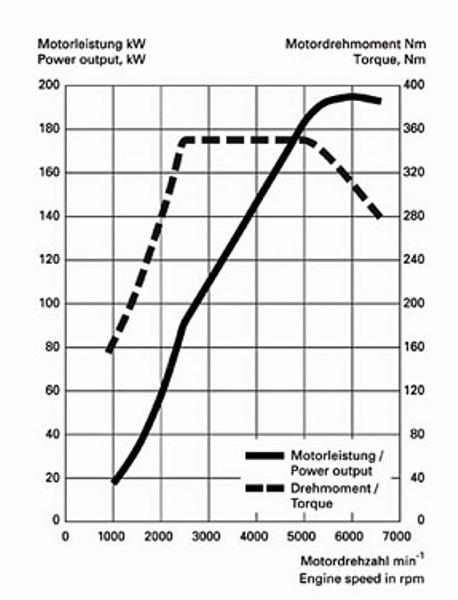

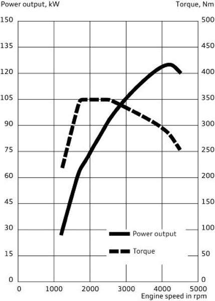

Tipicamente, un motore turbo diesel  avrà una coppia media più alta a regimi più bassi (tra i 1.700 ed i 2.700 giri) rispetto ad altri motori. Per questo sembrano più pronti e facili da guidare, perché di solito su strada si tiene il motore in quei regimi li, fortuna vuole siano quelli in cui il motore può esprimersi al meglio.  Vedi linea tratteggiata:
Un motore turbo benzina moderno invece, da il meglio in termini di coppia disponibile in un arco di regimi più ampio ben distribuito, indicativamente tra i 2.000 ed i 4.500 giri, quindi ne risulterà un motore molto elastico e facile da guidare, anche se magari non restituirà il "calcio nella schiena" di alcuni diesel, ma in compenso spingerà più corposamente in un arco di regimi più ampio.

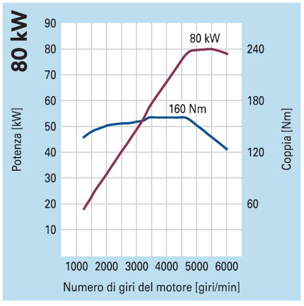

Un motore a benzina aspirato, è un motore che tipicamente non regala una gran risposta ai bassi giri, perché in assenza del turbocompressore avrà un picco di coppia concentrato a regimi medio alti, solitamente tra i 3.500 ed i 4.500 giri (sempre numeri ipotetici, perché dipende da motore a motore). Ecco perché se stai guidando normalmente e quindi sui 2.000 giri, magari in 4a marcia, se acceleri a fondo dovrai aspettare un bel po' prima che inizi a prendere vigore. Magari sarà meno immediato, ma qui ci viene in aiuto il cambio: scali una o due marce, e ti ritroverai magicamente su di giri, più vicino a quei regimi in cui il motore riesce ad esprimere al meglio le sue potenzialità ;-)
