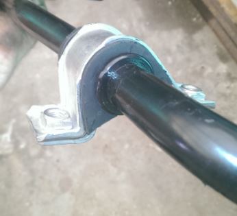

Ecco a voi il colpevole. Supporto nuovo, tre settimane di vita: distrutto.
Meno male che non ho buttato quello "vecchio". Vi sfido a riconoscere quello vecchio di 16 anni da quello nuovo di nemmeno un mese.
Ovviamente i rumori sono spariti e sembra di guidare una vettura nuova. Finalmente.
Grazie per i suggerimenti.
