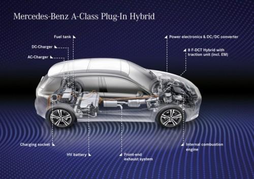

Presentate le versioni ibride plug-in di Classe A, disponibile con carrozzeria berlina o 5 porte, e B. Le nuove A250e e B250e hanno un motore termico 1.3 abbinato ad un propulsore elettrico da 75 kw ed al cambio doppia frizione 8 marce denominato 8F-DCT. Il motore elettrico funge anche da motorino di avviamento per il motore a benzina. La potenza complessiva del sistema è di 160 kw (218 cv) e 450 nm, mentre l'autonomia in elettrico è di 70/75 km secondo il ciclo NEDC. Gli unici dati comunicati relativi alle prestazioni sono quelli della Classe A: l'accelerazione da 0 a 100 richiede 6,6 secondi, mentre la velocità massima è di 235 orari. Alle modalità di guida già presenti sui modelli con motorizzazioni classiche si aggiungono quella per la marcia in elettrico e quella per mantenere la carica della batteria. Inoltre coi paddle al volante è possibile gestire i livelli di frenata rigenerativa.
La batteria ha una capacità di 15,6 kwh, pesa 150 kg e richiede 1 ora e 40 con una wallbox da 7,4 kw per una carica completa o 25 minuti in corrente continua per passare dal 10 all'80%. Lo spostamento del serbatoio e il nuovo scarico, più corto e con terminale centrale sotto al pianale, permettono di ricavare lo spazio per la batteria senza rinunciare a troppo bagagliaio.
Il sistema plug-in di terza generazione, grazie all'integrazione col sistema MBUX, comprende anche la gestione dei flussi di energia in base al percorso e alle mappe del navigatore. Inoltre dall'app per smartphone è possibile gestire la climatizzazione da remoto.
https://media.mercedes-benz.it/anche-la-famiglia-delle-compatte-entra-nellera-nellibrido-plug-in-di-terza-generazione/
Nel comunicato non si fa riferimento al peso complessivo, nè alle sospensioni posteriori (immagino sia l'interconnesso, che permette di risparmiare spazio per la batteria); inoltre, seppure non sia specificato chiaramente, mi pare di capire che il motore elettrico mandi potenza alle ruote anteriori, dato che è semi-integrato al cambio, con uno schema quindi simile all'Audi A3, senza 4x4 elettrico (curioso di capire se anche le suv adotteranno lo stesso sistema).
