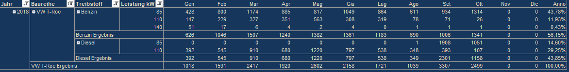

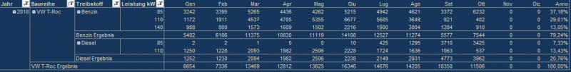

Chiederei a 4200blu, se passa di qui, di mettere per favore la percentuale di vendite di T roc per tipo di motorizzazione e per cilindrata .

Con l'arrivo del 1.6 la pecentuale benzina diesel si stabilizza intorno ad un 70% / 30% , che rispecchia abbastanza correttamente le vendite globali in Europa .
