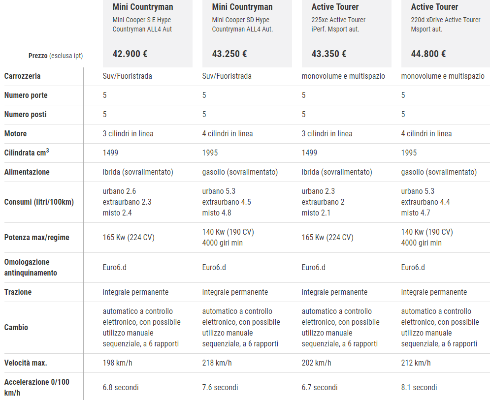

Le PHEV hanno tipicamente batterie da 8-10 KWh, per quanto detto sopra incidono per circa 2000 euro sul prezzo finale, che può essere tolto con gli incentivi.
Metto un esempio di dove le PHEV sono attualmente già vantaggiose, ovvero rispetto alle potenti versioni 4x4 con cambio automatico dello stesso modello.
