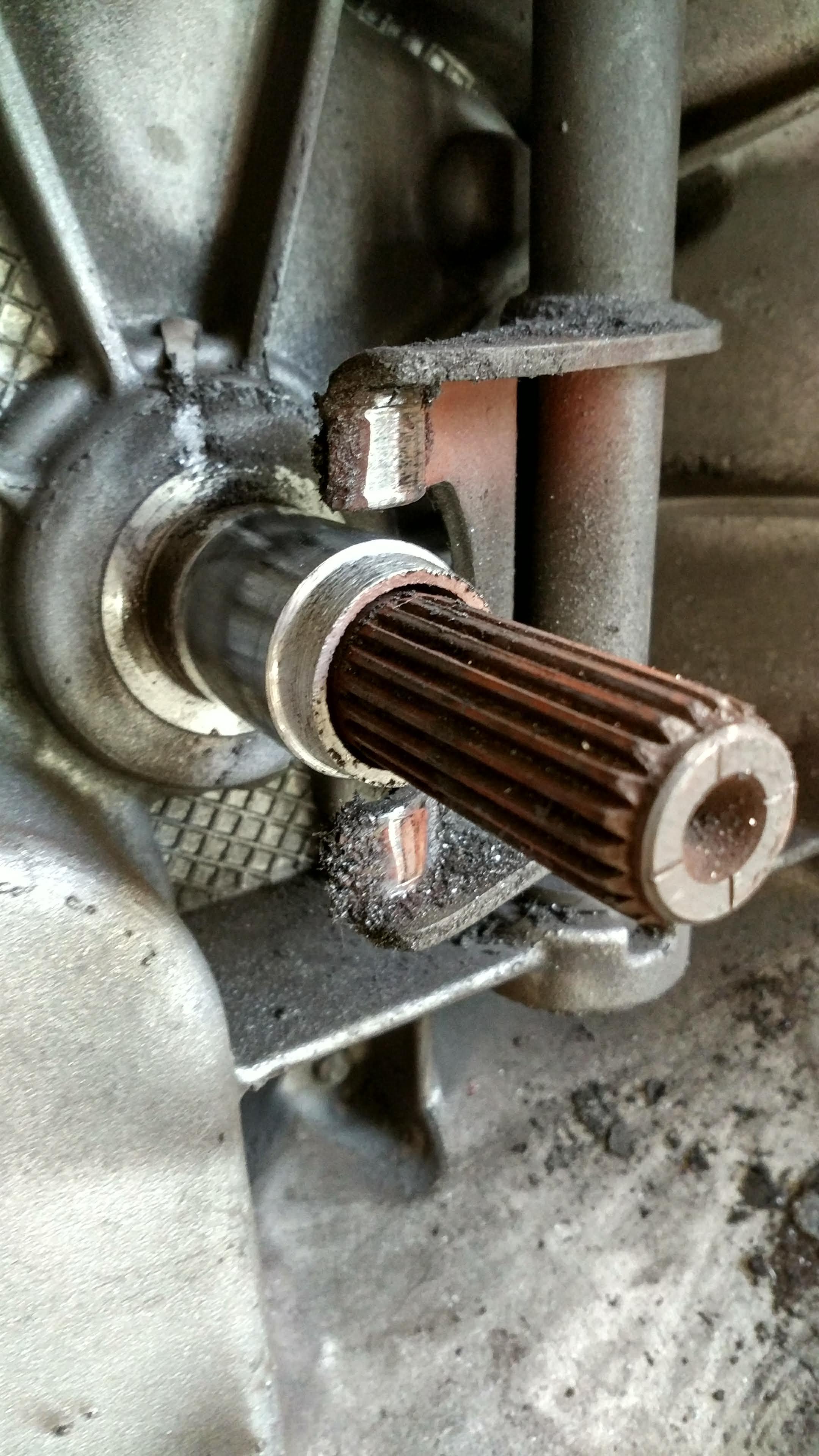

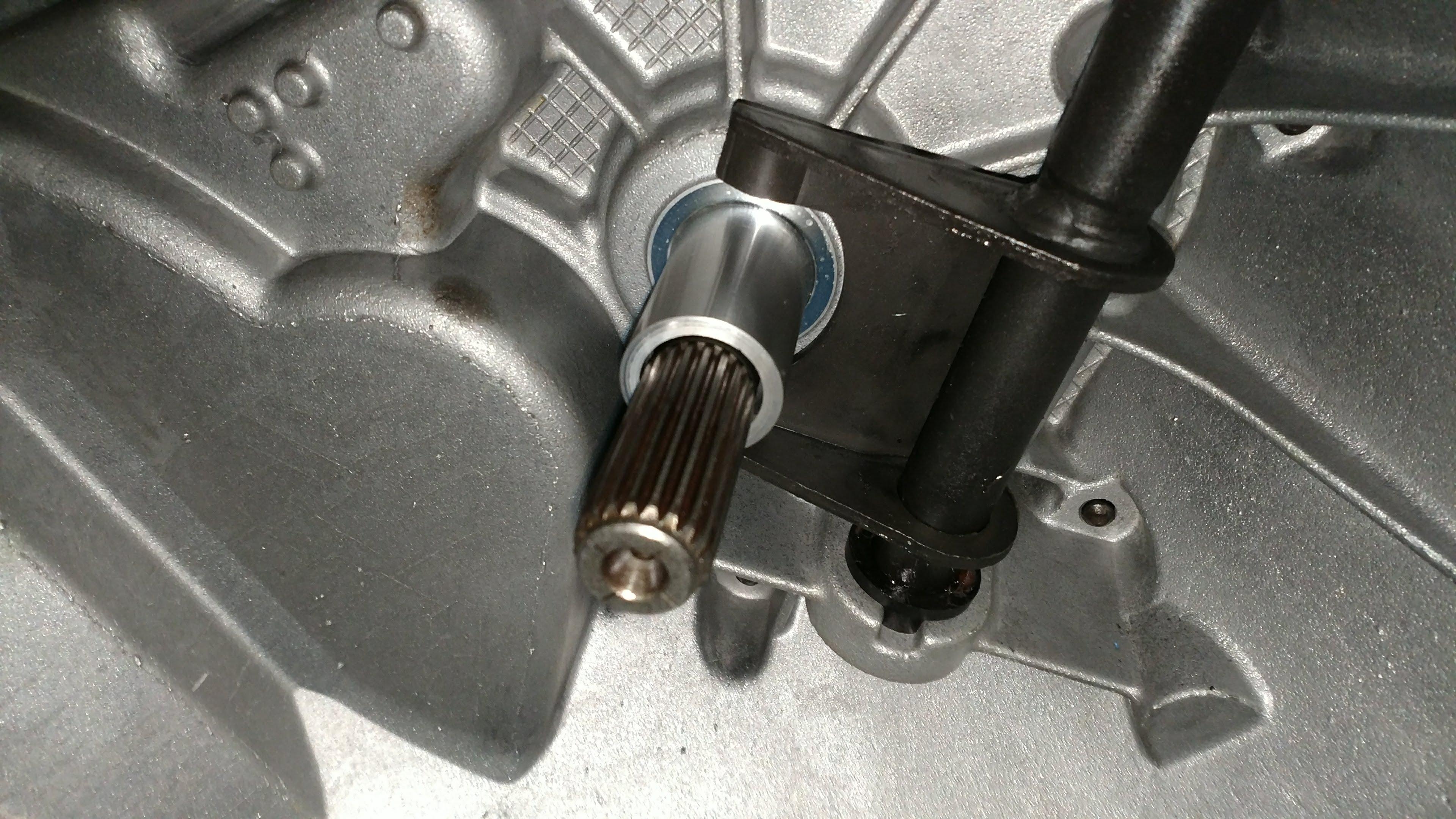

adotta moltissime soluzioni pregiate (e costose) come multiair (olio 0w30...), turbo, intercooler, volano bimassa... Caratteristiche che impongono un uso e manutenzione rigorosa, pena rotture (soprattutto del modulo multiair). Usi che poco si addicono all'utenza media di queste auto.
Aggiungo che purtroppo le rotture sono piuttosto frequenti e costose.
Oltre al modulo M-air, capita spesso venga letteralmente tornito il manicotto di scorrimento cuscinetto sulla campana del cambio.
Ciò comporta sostituzione di: campana cambio; kit frizione; leva frizione; ultimo ma non meno costoso (anzi..) il sig. volano bimassa, che poi è l'origine del problema.
Ecco il guaio:
Ecco il post riparazione:

25 minuti fa, J-Gian scrive:
Ecco il guaio:
Non sapevo di questo tipo di guasto, che ti porta via 1000/1500€ come ridere. Francamente come detto prima, è una tipologia di motore troppo delicato da dare non solo alle massaie, ma per la tipologia e costo dell'auto in generale. E vale anche per altre auto della concorrenza che adottino soluzioni spinte simili.
