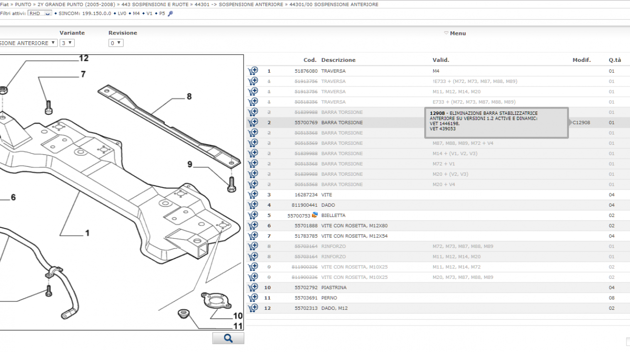

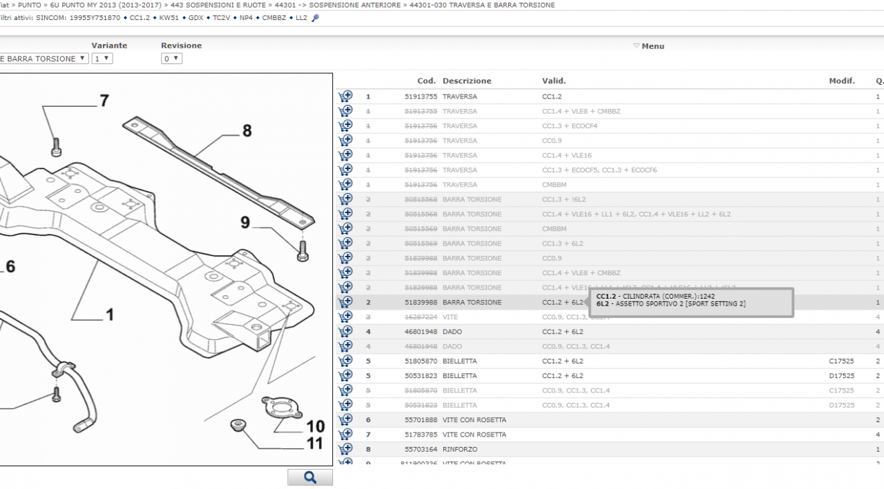

3 ore fa, J-Gian scrive:
Effettivamente dovrebbe essere priva di barra antirollio, che tuttavia dev'essere esistita su un qualche allestimento "sportivo"
prendo per buona  la tua fonte, ma il materiale tecnico di fonte FIAT  riporta tutt' altri dati:
·   Sospensione anteriore a ruote indipendenti Mc.Pherson,in cui l’ammortizzatore e molla fungono sia da elemento smorzanti ed elastici, che è strutturali e cinematici.
·    Traversa sospensione anteriore a d’altra rigidezza strutturale. Montanti rinforzati per migliorare la tenuta in curva.
·    Tasselli duomo di tipo “sdoppiato”.
·    Barra stabilizzatrice con biellette di ancoraggio ad ammortizzatori, che permette una maggiore efficienza stabilizzatrice ed una migliore prontezza di risposta dinamica in curva. Diametro 18mm 1.2 8v.
·   Molle elicoidali realizzate con la tecnica del “side load”  per l’ottimizzazione dell’asse di spinta, allo scopo di ridurre le forze tangenziali sullo stelo.
·   Ammortizzatori idraulici telescopici a doppio effetto con diametro stelo da 22 mm su tutte le versioni per un’elevata rigidezza laterale a favore della tenuta in curva. Adozione di gruppi valvolari….ecc >
Qualcosa non quadra
54 minuti fa, SDRIVER scrive:
Perché in alcune versioni ad inizio carriera, per un po' è effettivamente esistita anche sul 1.2, poi l'hanno eliminata.
E' ricomparsa in qualche versione "Sport" anche sul 1.2, ma sul resto degli allestimenti 1.2, era assente.
