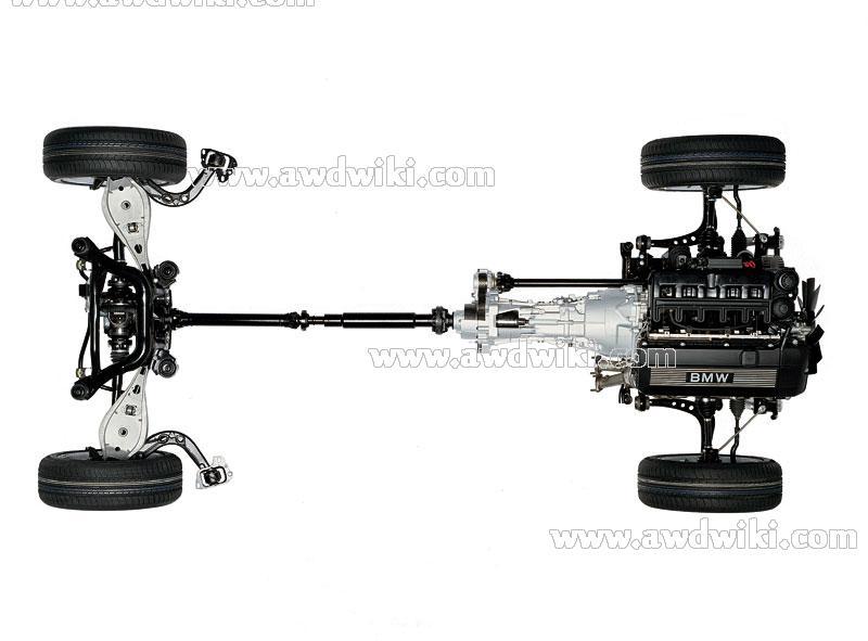

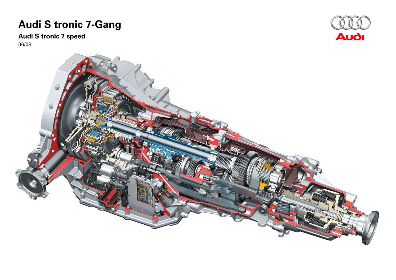

Il loro problema è che volendo usare un unico cambio per TA/TI si vincolano nella posizione del differenziale anteriore. Tra motore e cambio e sotto al motore
Mentre nelle TI ricavate da TP di norma la presa di forza per l’asse anteriore è di lato
il problema di Audi non è solo che sono a sbalzo, ma che sono anche montati in alto (Subaru usa il boxer per abbassare quanto possibile il tutto).
È uno schema volto alla motricità, pagando serissimo dazio sullla dinamica.
