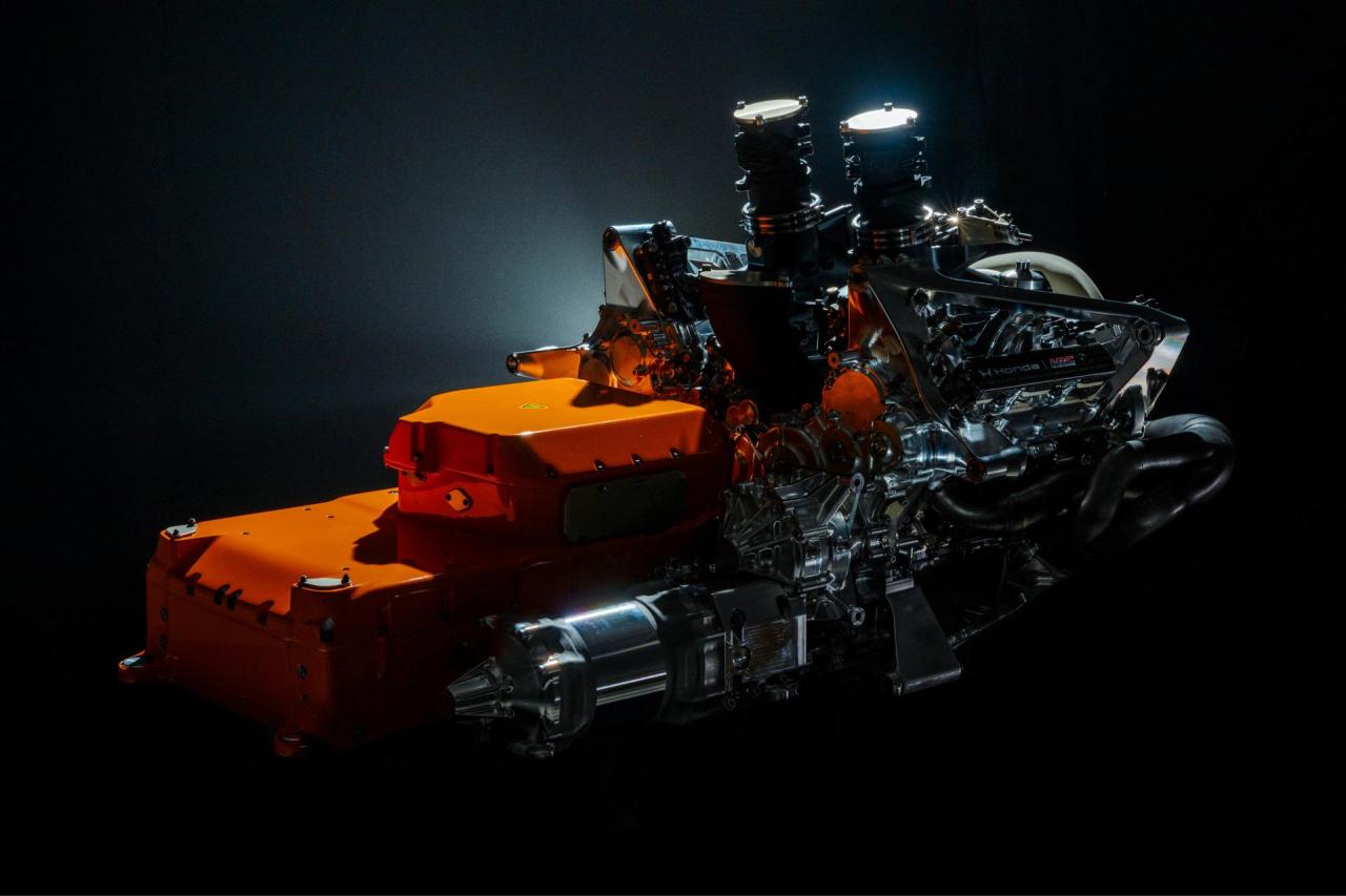

in esclusiva un immagine di anteprima :D
p.s. una sua logica c'è il motore 2tempi dovrebbe essere molto più efficente del 4, ma fu totalmente stoppato dalle allora norme antiinquinamento che prevedevano l'introduzione della marmitta catalitica, possibile che a distanza di quasi 40anni i motori 2tempi diventino improvvisamente ecofriendly?
