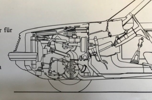

BMW ha iniziato ad inclinare i motori a partire dalle Neue Klass, ossia serie 1500 / 1600 / 1800 e 2002 così da avere un cofano più basso. L'inclinazione è di 30 °
Attualmente sui 4 in linea, così come i 6L è lo stesso angolo.
Non ho notizie per i trasversali.
