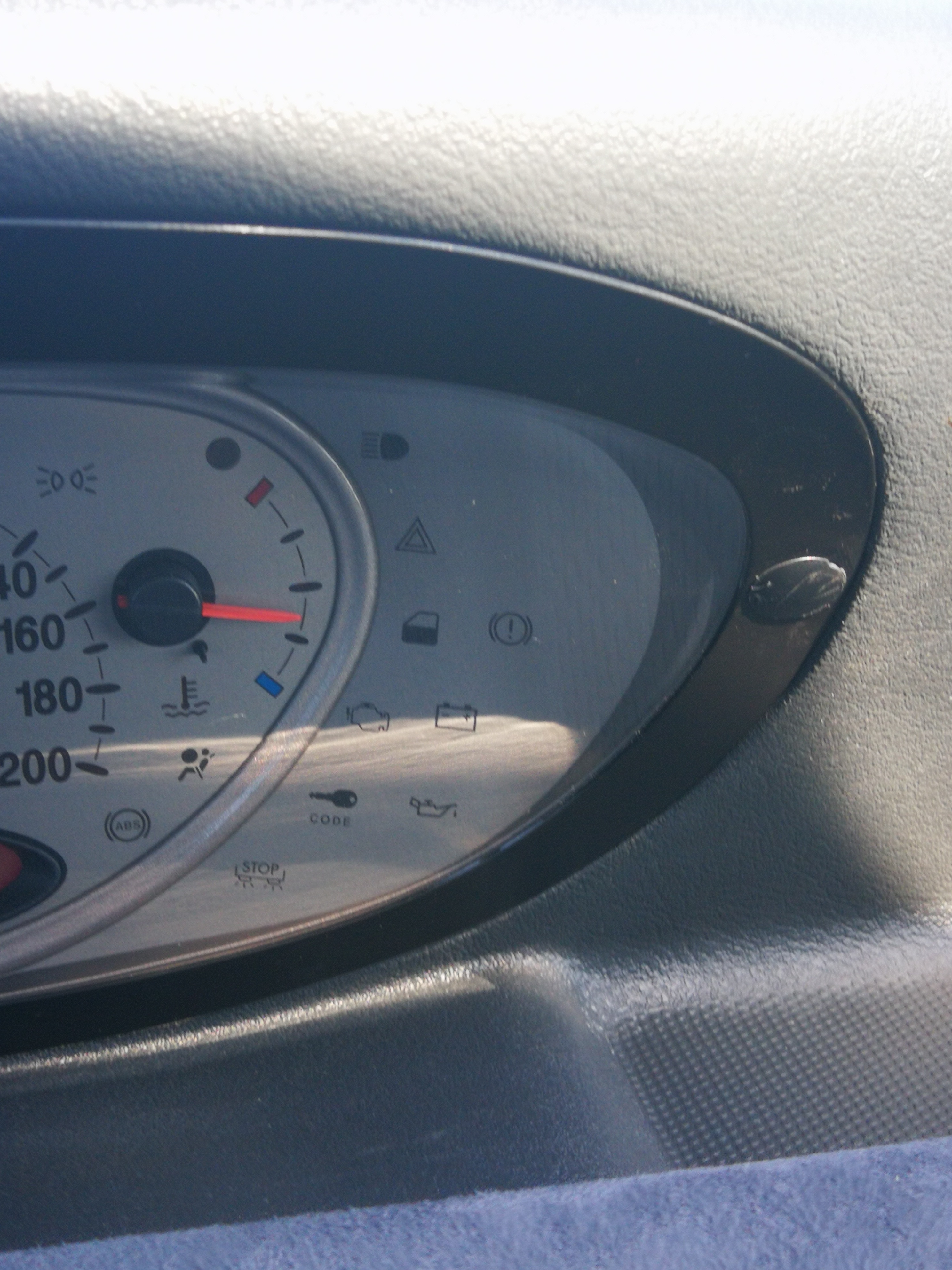

Vista la presenza di autorevoli esperti di Y, quale posto migliore per porre la seguente domanda:
ho notato che sulla mia nuova Elefantino Rosso, quando viaggio in extraurbano, quindi a velocità superiore ai 50 km/h, in quinta e con minimo carico al motore, la temperatura dell'acqua è la seguente:
Ricordo che anche sulla Punto HSD di mia madre la temperatura acqua del 1242 era un po' altalenante, ma secondo voi questo si può considerare un valore corretto con una temperatura atmosferica di 30° e, ripeto, condizioni ideali di utilizzo?
Noto che in marcia la lancetta balla sempre attorno a quella zona, avvicinandosi alla tacca dei 90° solo in caso di traffico intenso.
Il termostato dovrebbe essere nuovo.

Che la temperatura non sia fissa, è corretto.
Vedere la lancetta inchiodata a 90 gradi è perchè il segnale viene filtrato.
Se a 90 gradi si accende la ventola, tutto ok.
Probabilmente il termostato è stato tarato un filo conservativo un modo da non avere temperature troppo alte anche in coda d'estate o dopo un tratto ad alti giri.

48 minuti fa, TonyH scrive:
Secondo me potrebbe essere da cambiare, tutte le volte che ho visto ( su vari mezzi) la lancetta della temperatura stabilizzarsi su quei livelli, la valvola era rimasta bloccata in posizione aperta.
In estate non è un grosso problema, ma prima che arrivi l'inverno sarebbe meglio fargli dare un occhiata.
C'è un modo veloce per farsi un'idea se la valvola funziona o meno senza smontare nulla, ma se non si ha un minimo di esperienza meglio lasciare fare ad un meccanico.

1 ora fa, TonyH scrive:
Sì infatti, l'oscillazione in sé non mi preoccupa, ma è il fatto che la temperatura rimanga mediamente bassa.
Soprattutto perché la macchina mi è stata venduta - da accordi presi - con valvola termostatica nuova.
La ventola invece parte senza problemi.
@ISO-8707
mi è già capitato sull'altra storica di avere la valvola bloccata aperta, e il comportamento era esattamente questo. D'estate rimaneva poco sotto i 90, d'inverno faticava a entrare in temperatura.
