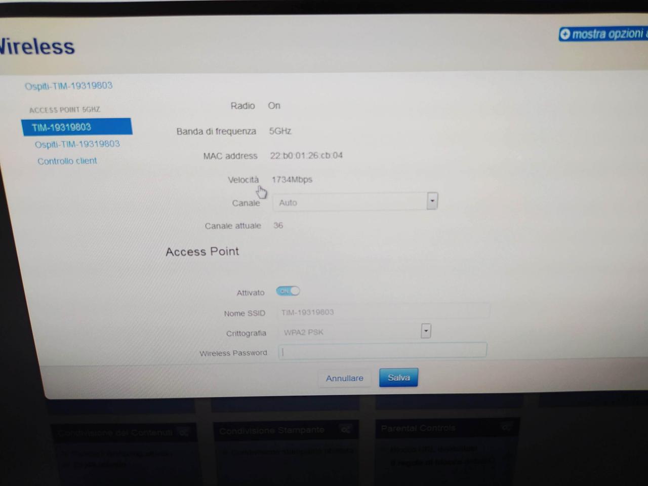

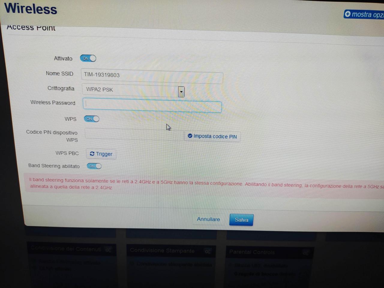

Già ma lasciarlo in condizioni di fabbrica non mi funzionava il termostato a controllo remoto(che ho usato tantissimo) e la TV in camera mi dava problemi. Ho fatto qualche screen.
La cosa strana è che mi indica per entrambe le reti la stessa password, quando invece non è così. Provato subito dopo, quella a 5mhz ha la password che dico io non quella scritta lì.
La password l'ho tolta io per le foto, non si sa mai :D
Ne ho anche altre due di altre schermate ma me le allega al messaggio precedente e mi sfora i mb massimi. Non posso ridurle più di così

Di Tim hub ne avrò installati almeno un centinaio (quelli bianchi chiamati Combo ancora di più) ed i problemi son sempre sorti quando si inizia a pastrugnare con le impostazioni...
Comunque se tieni lo stesso nome per le due frequenze devi tenere la stessa password.
Disturbi da altrui dispositivi WiFi l'ho vista solo in condomini mooolto abitati e solo sulla 2,4ghz, sempre su quella banda mi son capitati un paio di casi con disturbi dovuti ad altri dispositivi non WiFi ma che sfruttava o frequenze vicine.
5ghz sempre andato bene limitatamente alla portata inferiore.

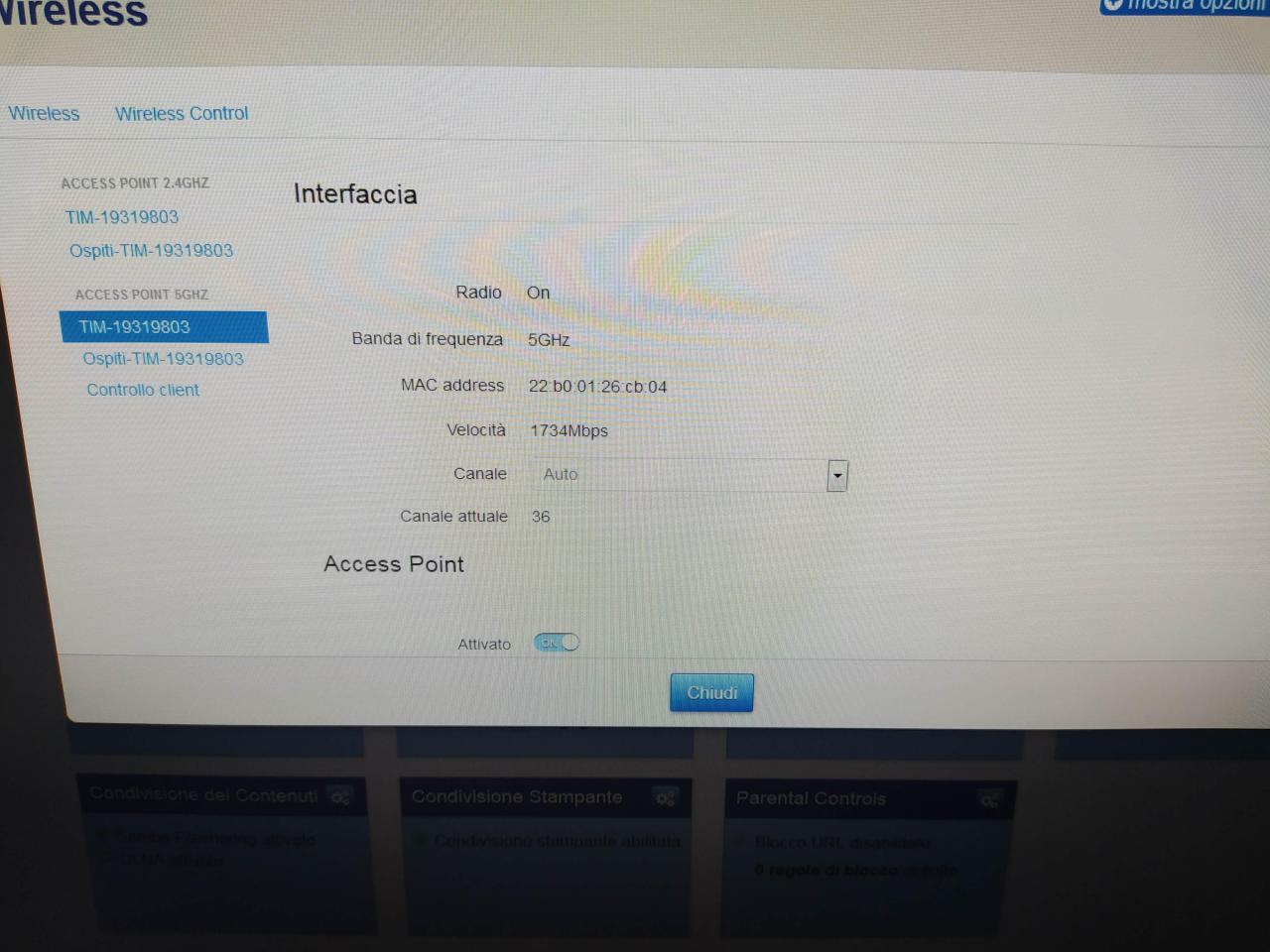

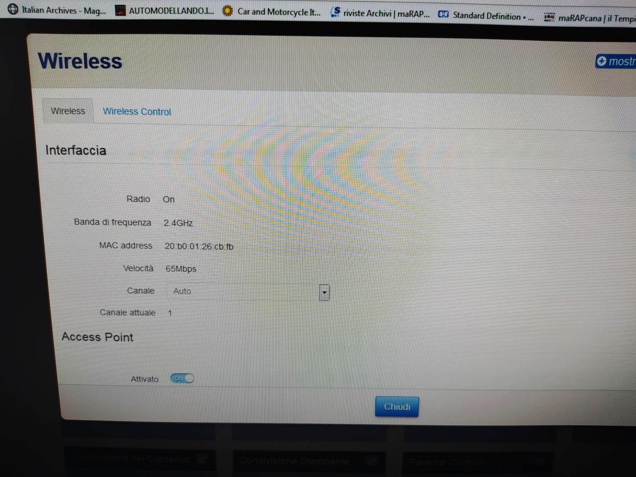

Ecco la seconda parte delle foto
  On 29/04/2020 at 14:57, v13 scrive:
come ti diceva @milalor togli "Auto" dall'impostazione canali e prova diversi canali finché non trovi quello in cui scompaiono le interferenze
Espandi
Per interferenze intendi disconnessioni o proprio che non mi prende la linea? I canali sono 100?

Non conoscevo questa suinata chiamata band steering, mi configuro sempre tutto a mano. Mi sembra possibile fonte di casino. Io userei SSID diversi e configurerei una o entrambe le reti a seconda della comodità per ogni dispositivo.

Dipende dal router, ma i canali sono una quindicina per il 2.4GHz e circa la metà per il 5GHz.
Che tu mantenga o meno lo stesso SSID e la stessa password non fa differenze, perché, comunque, le connessioni sono diverse e, solitamente è sempre mantenerli uguali in modo che i dispositivi si connettano a quella per loro "corretta".
Come già suggeritoti, scarica qualche app tipo "analizzatore Wi-Fi" e poi verifica su quale canale la connessione è migliore / più stabile. E' probabile che uno o più condomini abbia/no lo stesso router e se tutti sono settati in "auto", di tanto in tanto fanno interferenza col tuo. Oppure c'è qualche antenna/emettitore di segnale che lavora a frequenze troppo vicine a quelle del tuo router e, pertanto, quando questo dispositivo è acceso ti trovi con i problemi di connessione.

  On 29/04/2020 at 17:58, LucioFire scrive:
PS non so cosa è un SSID
Espandi
SSID è il "nome" della rete.
Se vuoi fare un test "pulito", esegui un reset alle impostazioni di fabbrica del router, ed imposta solo i parametri di base come l'SSID e la password per entrambe le connessioni (2.4 e 5GHz).
Attivale una alla volta ed agganciati alla wi-fi attiva con lo smartphone.
Scarica un analizzatore di rete e, spostandoti sui canali disponibili, verifica su quale di essi la connessione è più stabile, muovendoti tra le varie stanze o, comunque, dove ci potrebbero essere apparati da connettere.
Trovato il canale "stabile", staccala e ripeti il procedimento con la seconda (5GHz se prima avevi attivato la 2.4GHz).
Quando avrai selezionato il canale giusto su entrambe, riconnetti uno alla volta i vari dispositivi (TV, PC, etc....). Se i dispositivi che hai possono utilizzare entrambe le connessioni, agganciali a quella che avrai rilevato in precedenza avere un segnale "più stabile e potente".
