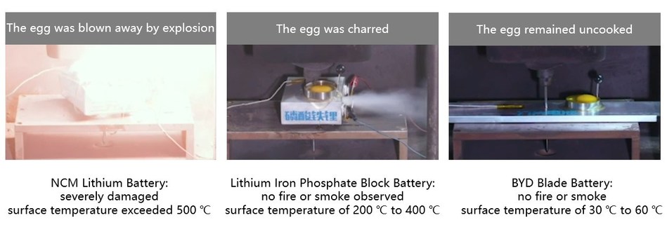

Le ricerche sul miglioramento delle batterie LFP sono state per molti anni finanziate dal governo cinese, e per ottimi motivi.
La loro originaria scarsa densità di energia, sparisce come problema in applicazioni come gli autobus (BYD leader e li vende in tutto il mondo), al 95% dotati proprio di questo tipo di batterie, e nell'importantissima applicazione delle batterie stazionarie.
https://duckduckgo.com/?q=byd+electric+bus&t=chromentp&atb=v214-1&iar=images&iax=images&ia=images
In compenso la durata delle batterie ad elevato numero di cicli, la loro intrinseca sicurezza rispetto al runaway termico, la loro economicità di manifattura, e l'uso di elementi tutti comuni e disponibili (niente nickel nè cobalto) le rende un investimento ottimale  per numerosissime applicazioni dall'impatto economico e ambientale notevole e probabilmente superiore a quello delle auto private. E in questo la Cina sembra leader e lungimirante.
Su questa HAN c'è il debutto delle LFP "alte prestazioni" di ultima generazione su un'auto, l'applicazione più difficile per le LFP a causa della densità di energia. Ma sembra che i sussidi cinesi abbiano avuto un certo successo.
Tesla Model 3 RWD China con 75 kWh è stata omologata per NEDC 668 km. Questa con 77 kWh per 605 km.
Significa solo un 10% in meno del range dell'EV più efficiente in circolazione, quindi in realtà un risultato pari a quello della maggior parte delle EV in circolazione, ma con batterie parecchio più economiche, sicure e longeve. Questo risultato è notevolissimo. Se confermato, a mio parere potrebbe orientare molte scelte future dell'automotive.
A meno che tra una/due settimane al Battery Day il Muskio non se ne esca, come sembra, con un nuovo coniglio dal cappello.
https://insideevs.com/news/406839/byd-blade-battery/
Test dell'uovo.
1
