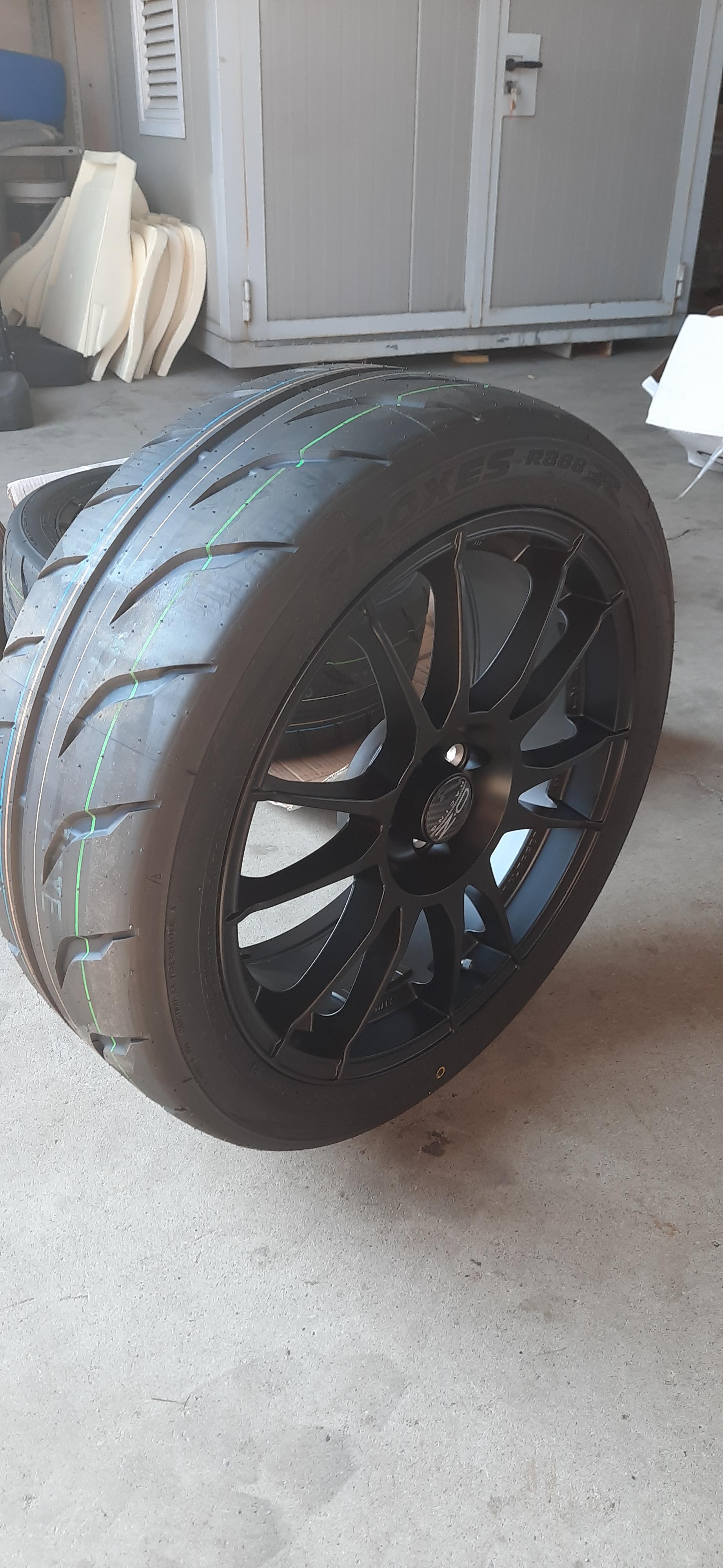

Io per la 124 ho preso un set di Toyo R888R da usare in pista per non rovinare le stradali.
Onestamente le sconsiglio per uso stradale a causa della rumorosità.
Da nuove era sopportabile, dopo il primo trackday già da 60-70 km/h ululano e mandano un po' di vibrazioni.
Uso in pista invece sono ottime e la differenza di prestazioni si sente (anche se mi pare leggermente più sottosterzante).
Per uso su bagnato non ho avuto modo di provare, ma non mi fido più di tanto.

1 ora fa, 8coibaf scrive:
Da nuove:
Mentre lavorano a Balocco:
Abbiamo la stessa auto, ci stavo facendo un pensiero pure a queste ma per un utilizzo quotidiano non vorrei fossero troppo soprattutto durante le giornate di pioggia.
