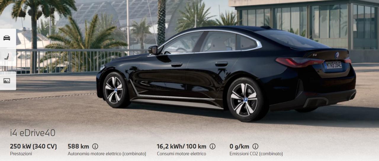

Grandissimo risultato di efficienza e range per la i40 Rwd con i 18" da Bjorn Nyland.
Test a 18-20° con tratti di pioggia, NET 80.3 kWh:
Range a 90 km/h = 599 km
Range a 120 km/h = 436 km
Mi auto-quoto perchè mi sono accorto che lo standard di base per le ruote sono i 17", in versione di serie o piccolo supplemento di 400 eur (quelli in foto) quindi ci si aspetta che i risultati di Nyland possano essere ancora migliori di quelli segnalati.

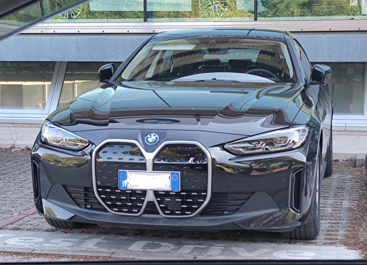

i4 edrive40, impressioni di guida.
Provata ieri ❤️
- La silenziosità, come altri tester hanno registrato, nonostante i vetri a filo, è da Rolls-Royce. 10+
- Il reparto ammortizzatori sembra essere ad aria, nulla la perturba, ma non si imbarca e ha il feeling di sportiva ma il comfort di una berlina di lusso paciosa. 10+
- Colpitissimo che pur più pesante della mia M3, non dà l'impressione di guidare un camion difficile da fermare con l'ABS che interviene in ogni momento come nella Tesla, sembra un'auto di mezza tonnellata inferiore grazie un apparato frenante assolutamente perfetto e bilanciato. 10+
- La qualità e estetica degli interni è superba, devo ammettere. La sensazione che trasmette è di gran soddisfazione. Bei materiali e dettagli curati ovunque. Le porte fanno un suono di chiusura bellissimo. 10+
- Lo schermo della plancia ha una bellissima estetica e lo schermo touch snappa (perdonatemi :-) ) che è un piacere (ma trovo anche piu comoda la rotella iDrive che ti cade direttamente in mano). 9
Ma come leggo anche da alcuni forum, piccoli dettagli, tipo poter escludere l'AC senza spegnere tutto il sistema di climatizzazione, oppure accendere i sedili riscaldabili senza accendere il clima, se li sono scordati e solo ora corrono ai ripari con updates. Gli schermi sono personalizzabili ma il default doveve essere più pensato. Male i comandi clima che dovevano essere piu semplici da raggiungere e magari staccati dal touch come in Kia. 8
- Il frontale dal vivo è molto più digeribile e gradevole che in foto, visto su auto nero lucido come la vorrei prendere io. Questo perchè l'auto è in realtà tutta molto bassa e il frontale è meno massiccio e alto di quanto appare in foto.
- Mi ha colpito che nonostante sia un pachiderma di lunghezza (4,80 mt) e larghezza, è cosi bassa e slanciata che sembra un'auto molto più piccola.
- Proprio per la limitata altezza e il tetto e coda sfuggente da vera coupè, l'abitacolo e il bagagliaio sono notevolmente bassi e anche stretti in larghezza interna dalle magnifiche imbottiture delle porte. La sensazione risultante è un pò opprimente se si ama l'ariosità, invece avvolgente se si pensa ad una piccola coupè. Risalito sulla mia Auris notavo l'enorme ariosità dell'abitacolo in confronto, su un'auto di un segmento più basso.
- A me non dispiace quella sensazione raccolta da sportiva, ma forse non andrà troppo bene per chi cerca una classica berlina. Piuttosto la linea ha comportato un bagagliaio molto basso in altezza dal fondo al portellone, anche se compensato dalla lunghezza. Sarebbero 470 litri. In compenso dormirci per lungo è perfetto :-)
- Per inciso, nel cofano anteriore c'è un buco enorme (per i motori termici), specie nella RWD, che non si sa perchè BMW non lo abbia sfruttato per fare un grande Frunk. Ma niente paura, stanno già preparando gli stampi per un vascone aftermarket che sarà utilissimo per spostare cavi, cavetti e accessori dal vascone sottopiano posteriore (anche questo non grande) all'anteriore. Stupida decisione BMW, i frunk tirano da bestia presso gli appassionati di EV e sono motivi pubblicitari.
- Per inciso ho ricevuto un preventivo molto interessante con sostanzioso sconto (ma pare ci sia in giro di meglio, vedrò) abbastanza per valutare di rinunciare allo sbatto dell'auto in Germania.
- Tempi di consegna biblici: indicati 8 mesi, su contratto se ne prendono 11/12. In più credo che la cosa peggiorerà per il cambio delle batterie Samsung che vanno a fuoco.
Innamorato, comunque.
O questa, o una cosa che costi la metà per tirare il collo ancora alcuni anni in attesa di novità, non so ancora.

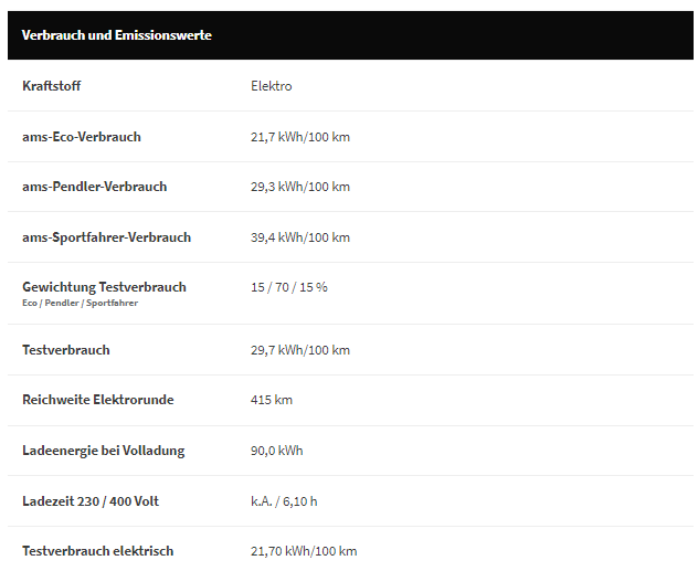

Prova della i4 M50 su Al Volante. Ottime prestazioni, ma molto bassa l'autonomia autostradale. Solo 265 km, nonostante il pacco batterie da 81 kWh circa.
La i4 M50 ha una grande divaricazione del consumo tra modo di guidare prudente/economico e modo di guidare molto sportivo.
AutoMotor&Sport a marzo (con temperature qui in germania sicuramente non ottime per una bev) ha avuto questi consumi:
Guida eco - 21,7kWh/100km
Pendolare (misto tra poco statale, autostrada e citta stop and go) - 29,3kWh
Guida sportiva (statale sempre al limite permesso con sorpassi e autostrada con velocita fino a 200-210km/h dove permetto e possibile) - 39,4kWh, cosi solo 200km autonomia con questa stile di guida in inverno.
