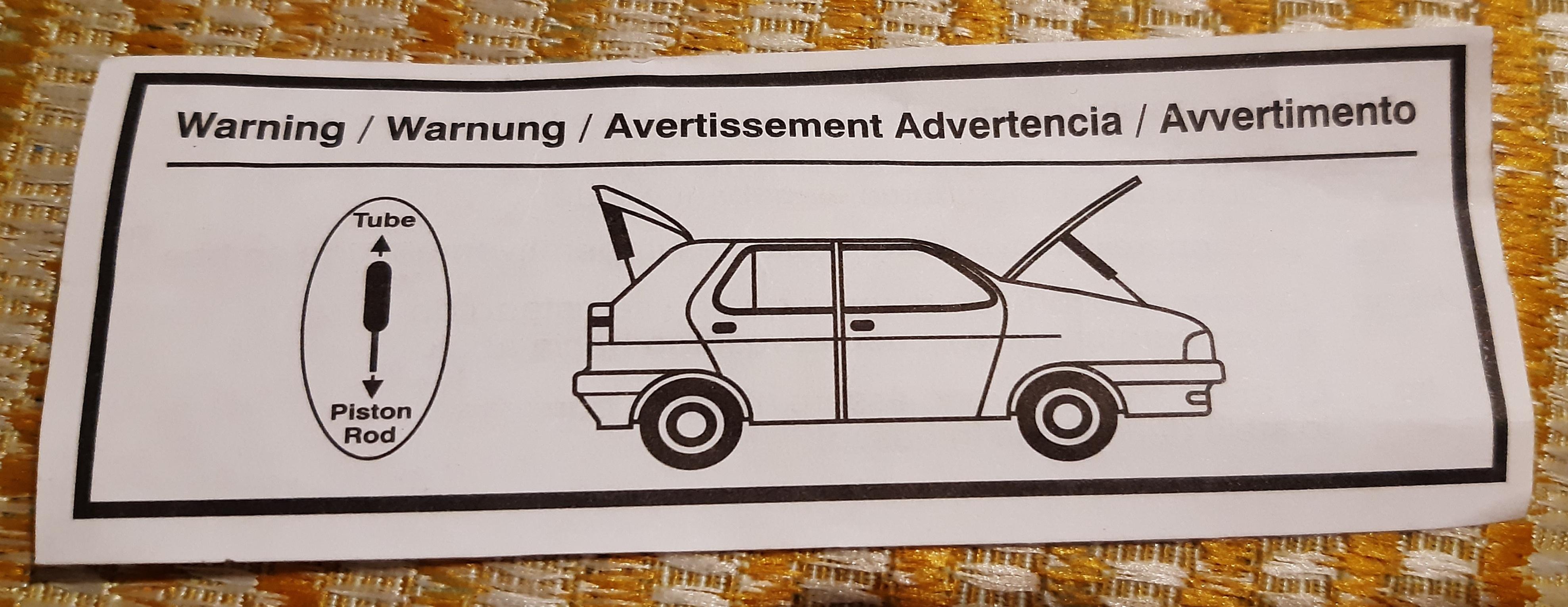

Ciao a tutti!
Su una Polo 9n ho dovuto sostituire le molle a gas del portellone perché tendeva a chiudersi da solo (le capocciate non fanno proprio bene...).
Così online ho beccato un venditore che commercializza ricambi della MI.R.A. e ho ordinato una coppia di molle.
Quando sono arrivate, ho notato che dentro la confezione c'è un foglietto illustrativo che raccomanda di montare le molle con lo stelo del pistone in basso (carico un paio di foto), esattamente il contrario di come erano montate quelle originali.
Come mai questa differenza?
È una svista quella del foglietto oppure ci può anche stare che le molle a gas vengano montate con il pistone verso il basso a portellone aperto?
Cambia qualcosa a livello di durata e di efficienza?
Chiedo a voi queste cose anche perché il venditore non ha saputo rispondermi.
Comunque, ora montate come prescrive quel foglietto, il portellone si apre facilmente e va su molto bene (bisogna applicare solo un po' di forza all'inizio).
Quando si chiude invece bisogna fare più forza. In particolare dopo averlo tirato giù con le apposite maniglie, si riesce a farlo arrivare a metà. Poi è necessario mettere le mani (o anche solo una mano) esternamente e spingerlo verso il basso.
Arrivato a una ventina di cm dal punto di chiusura, se non gli si da una spinta decisa, non riesce a chiudersi bene (perché evidentemente fanno resistenza le molle).
Insomma, direi che le molle fanno il loro lavoro, come minimo.
Mi chiedevo semmai se questa resistenza in chiusura ci potesse anche stare oppure fosse necessaria una lubrificata del pistone. Che dite?

Di sicuro la resistenza c'è perché i pistoncini sono montanti al rovescio (in effetti sono strane le istruzioni che hai, di solito il montaggio è nell'altro senso) quindi in fase di chiusura devi spingere di più per fare in modo che i pistoncini rientrino nella loro "base" che nel tuo caso è incernierata sul portellone, fossero montati nel verso "classico" dovresti imprimere meno forza perché alla chiusura e rientro dei pistonici contribuirebbe il peso del portellone.

In effetti, è sembrato strano anche a me quel foglietto illustrativo tant'è che inizialmente non ci avevo fatto caso.
Infatti le avevo montate esattamente come quelle che c'erano. Facevano resistenza in fase di chiusura e allora, guardando quel foglietto, mi sono accorto che veniva raccomandata l'installazione delle molle con lo stelo del pistone in basso.
Alché, smonto e inverto il senso. Il risultato non mi sembra che sia stato sostanzialmente diverso, anche perché le molle, indipendentemente dal verso, fanno sempre quella resistenza.
Il problema è che non ho trovato un solo video su internet che consiglia di montare le molle come è scritto in quel foglietto.

La forza espressa dai pistoni è sempre la stessa ad entrambi i capi, per cui l'effetto è uguale a prescindere dalla direzione del montaggio, se gli attacchi sono di forma uguale e in asse con lo stelo.
Se l'attacco invece è asimmetrico allora è un'altra storia, perché si applica una leva con un fulcro diverso.
Il fatto di montarli con lo stelo in basso può essere forse uno scrupolo per proteggere dallo sporco (come dire, tengo il bicchiere con l'apertura verso il basso...) ma è comunque un'ipotesi campata per aria.
La resistenza che descrivi è la stessa che ho riscontrato anche io cambiando i pistoni del bagagliaio: semplicemente dopo anni di utilizzo ci siamo disabituati a quanto davvero dovrebbero contrastare il peso... e probabilmente da nuovi nuovi sono ancora più frenati del normale.

Meglio fare un ripasso di fisica... la forza ai due capi non dipende dal verso di montaggio ( se gli attacchi sono uguali)
Sarà una combinazione di pezzi nuovi che fanno forza e l'attrito della guarnizione che è più consistente in quanto nuova

Non vorrei però che lo stelo montato al contrario causasse un problema di flessione.
Con lo stelo in basso hai più momento flettente (perchè più distante dalla massa, ovvero il portellone) su qualcosa di diametro più piccolo. E quindi scorre male.
Per carità, se previsto in sede di progetto niente di male (vedasi forcelle a steli rovesciati). Ma se prima lo stelo era in alto....
