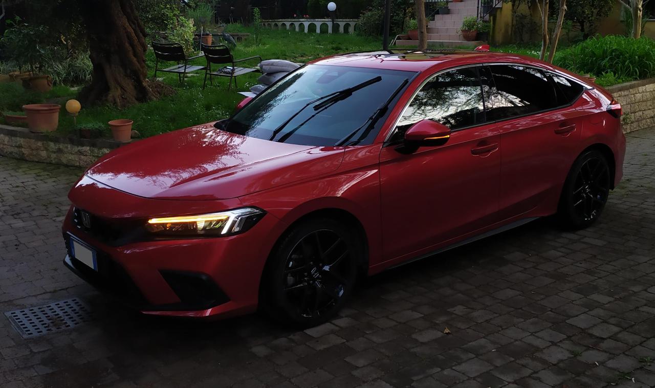

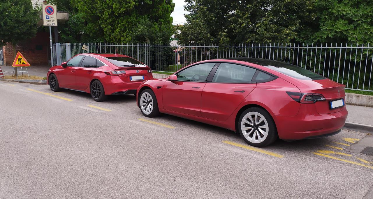

Foto random:
:D Però il cerchio scuro proprio non mi piace.
