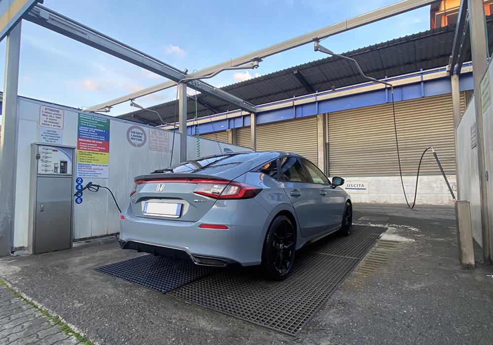

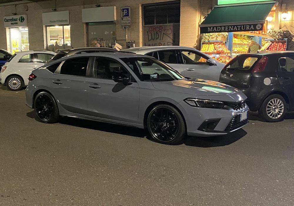

Inviato (modificato)
Ieri le ho fatto il primo bagnaetto 😆 (notare il grigio con e senza luce)
Confermo le impressioni di guida, cioè avantreno che risponde bene, sterzo pronto e diretto e sound coinvolgente. Altra cosa da non trascurare i 315 Nm di coppia disponibili da zero giri. Ai semafori e in ripresa a bassa velocità scivola via!
