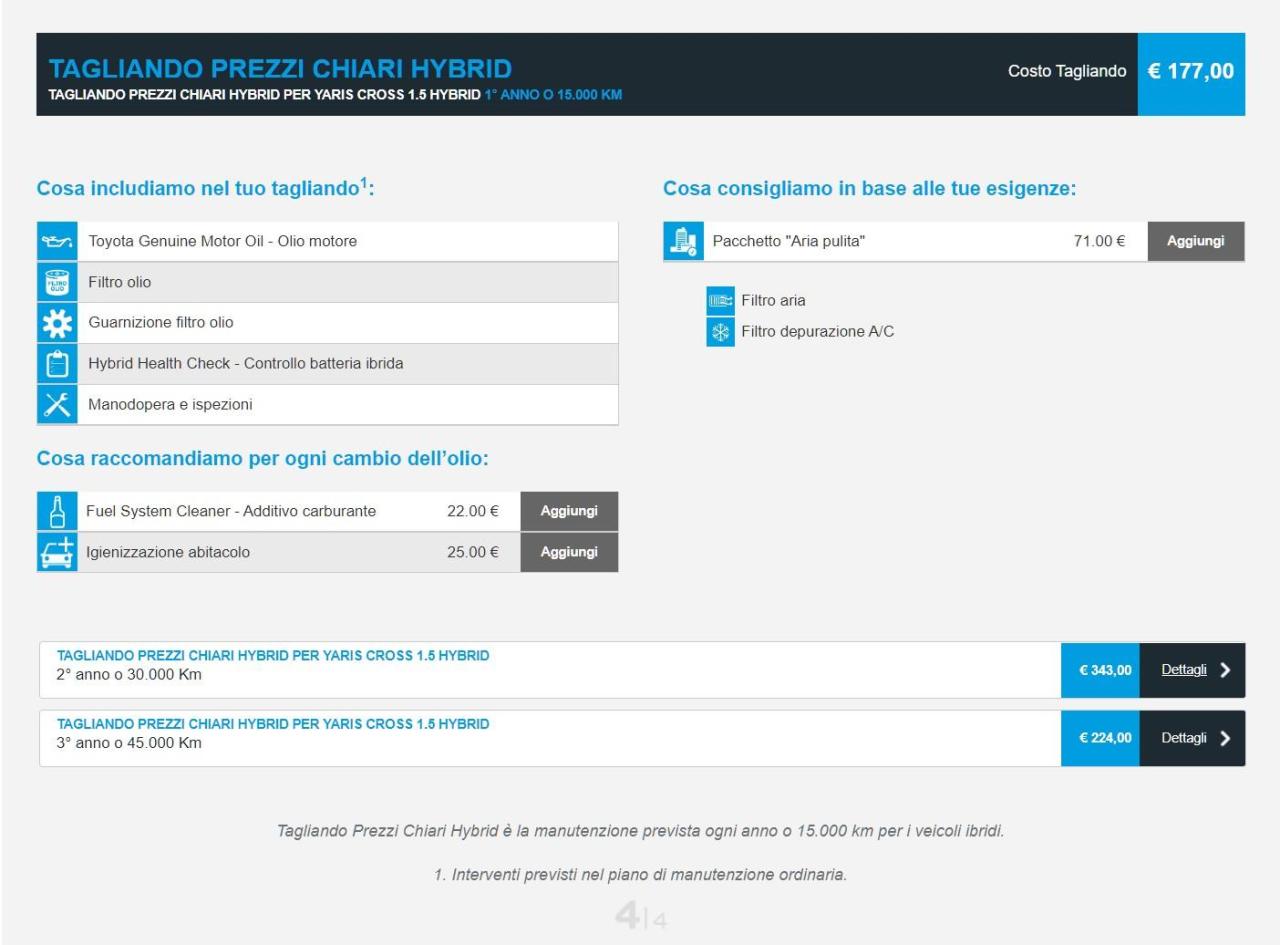

Nel tuo caso il primo tagliando, se fai meno di 15.000 km/anno, il 1° tagliando ha questo costo:

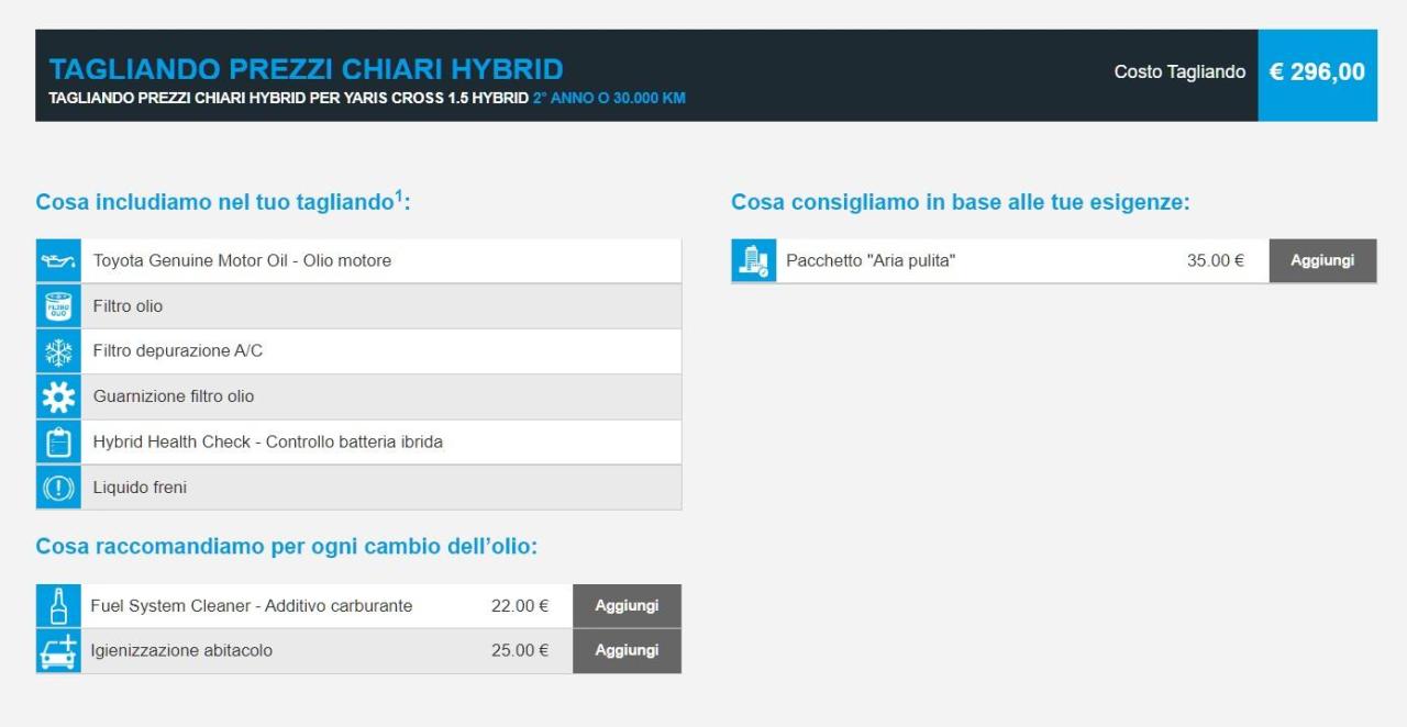

Il 2° tagliando ha questo costo, ovvero 30.000 km / 2 anni:

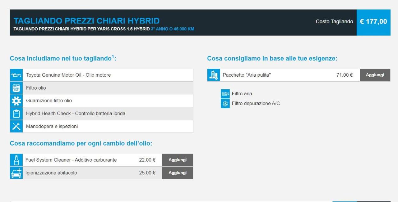

Il 3° tagliando ha questo costo, ovvero 45.000 km / 3 anni:
