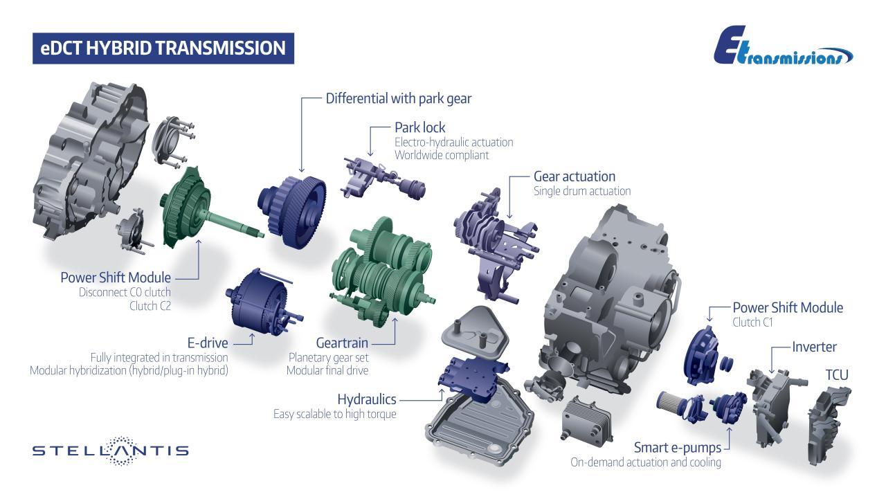

This transmission doesn't have 2 clutches although the name may suggest otherwise.
what do you mean? isn't it a new double clutch transmission? could you please provide a source for this?

2 ore fa, Bare scrive:
Non solo il nome, anche tutte le cartelle stampa parlano di doppia frizione, esempio:
Jeep® Avenger amplia la gamma: la versione e-Hybrid è ora disponibile in Europa | Jeep | Stellantis
"Essenziale per garantire le prestazioni è la sinergia tra il propulsore a combustione a 3 cilindri da 1,2 litri, in grado di erogare fino a 100 CV, la batteria agli ioni di litio da 48 volt e l’innovativo cambio a doppia frizione e 6 rapporti."

52 minuti fa, Osv scrive:
Si ma pure che fosse se non è doppia frizione Clutch C1 e Clutch C2 cosa sarebbero?
Ragiono ad alto voce e magari è una boiata, non mi insultino i guru del tecnicismo: non è che la seconda frizione serve solo a scollegare il tutto quando va in elettrico puro (ho capito che riesce a farlo per 1Km circa)?
[EDIT] mi rispondo da solo:
Dual Clutch principle - reinvented
Punch Powertrain conceived a new way of realizing the dual clutch principle. It linked a planetary gear set to one of the clutches, resulting in a mechanical “pre-reduction” in front of the existing ratios in the gearbox. By doing so, Punch Powertrain developed a gearbox which, as opposed to most other dual clutch systems, does not use single ratio per gear, but rather makes various of the gears available for 2 distinct ratios. This enables a drastic reduction in the number of internal parts, leaving enough space for a 48V or HV electric machine. The smart controls of the hybrid gearbox are established by a state-of-the-art Transmission Control Unit featuring ISO26262 classification, Flexray and High Speed Can Bus.
