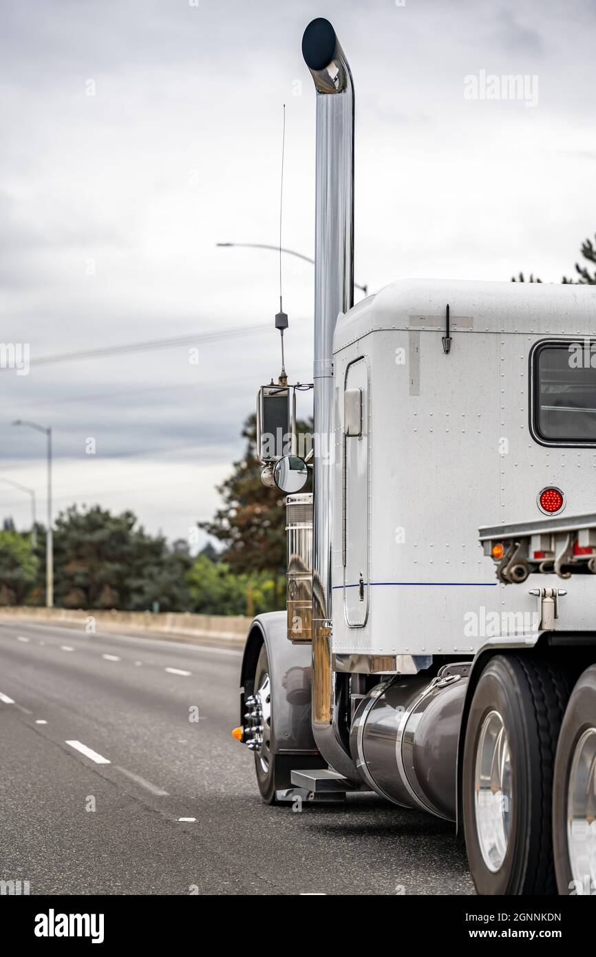

Vedo che ormai la moda imperante per le supercar è quella di mettere gli scarichi sempre più in alto.
A furia di rialzarli, tra un  po'  ci monteranno questi:
ma per fotuna arriverà l'elettrico, che ci evitarà questo scempio

lo scempio, dal mio punto di vista, sarà proprio quando il Full Ev sarà su queste auto..... :-(
Comunque.....non è una "moda" quella di mettere gli scarichi alti, ma una necessità tecnica, per tre motivi principali:
1- ridurre e concentrare la "massa critica" delle temperature in una determinata zona per essere meglio gestibile
2- ricavare spazio per i collegamenti e moduli elettrici che devono, comunque trovare spazio la sotto.
3- risparmiare peso (e costi) dell'impianto stesso riducendone al massimo possibile la lunghezza
Mettere gli scarichi in alto è una mossa furba poiché si sfrutta l'effetto coanda dell'aria fredda che scorre lungo la parte superiore della carrozzeria per estrarre la temperatura dal vano motore (un po' come fanno in F1...dove le branchie fungono da ventosa estrattrice nei laterali), aria calda che a livello di fisica, sale, essendo più leggera di quella fredda. Quindi, essendo il v8 un "hot v" come il v6 Ferrari ed il v6 McLaren (che guarda caso....hanno gli scarichi altini anche quelle proprio per i motivi che ho scritto) con turbocompressori spostati in alto, la cosa più intelligente è quella di creare un pacchetto il più compatto possibile tra catalizzatori, GPF e risuonatori, in modo da concentrare le alte temperature tra i turbo e lo scarico. I turbo sono la parte che indubbiamente soffre di più le alte temperature di risonanza causate dai filtri a valle di esso, quindi tutto il calore che si accumula li, va estratto il prima possibile.
Se noti la MC20 ha gli scarichi più bassi, ma semplicemente perché ha i turbo laterali, o a "V fredda", quindi essendo più bassi, non ha senso "allungarli" per portarli in alto, anche perché oltre ai costi....si ha anche più peso come scritto pocanzi.
Delle volte, è veramente interessante guardare le auto sui ponti sollevatori, perché capisci molto bene la "filosofia" che ci sta dietro.
Se guardi una 911, infatti, il fondo piatto arriva esattamente all'altezza della coppa dell'olio, poi tutta la meccanica è esposta, appunto, per permettere al calore di essere liberato dall'aria proveniente dal fondo.
Le auto con motore anteriore invece, soffrono nella zona del turbo compressore, ma come sappiamo, l'aria più è accelerata più si raffredda, per cui, appunto la "strada" che i gas di scarico percorrono dal turbo e dal gruppo filtri allo scarico posteriore riesce ad abbattersi, di norma, rapidamente prima di incontrare l'atmosfera. Ecco che ad esempio, la Giulia Q ha il fondo piatto che incorpora l'estrattore (ma i filtri....sono esposti all'aria)
Il problema critico delle temperature molto elevate ce l'hanno come avrai capito, principalmente i motori turbo, poiché il turbo essendo un "tappo" per lo scarico raccoglie energia termica (diventando incandescente ad alti regimi) soffiando aria incandescente verso il catalizzatore ed il gruppo opf, che diventeranno anch'essi "brillanti" se il regime elevato sarà mantenuto, tipo in autostrada o in pista.
diversamente gli aspirati dotati di OPF e catalizzatori, riescono ad abbattere prima le temperature, a patto che i filtri siano spostati e non solidali con il collettore.
Ecco che, quindi, su auto sportive a motore posteriore, vi è adesso questa tendenza al portare in alto gli scarichi, semplicemente per far l'impianto più corto e leggero possibile rispetto a dove si trovano i turbo, che sono per la maggior a disposizione Hot V in questo periodo.
