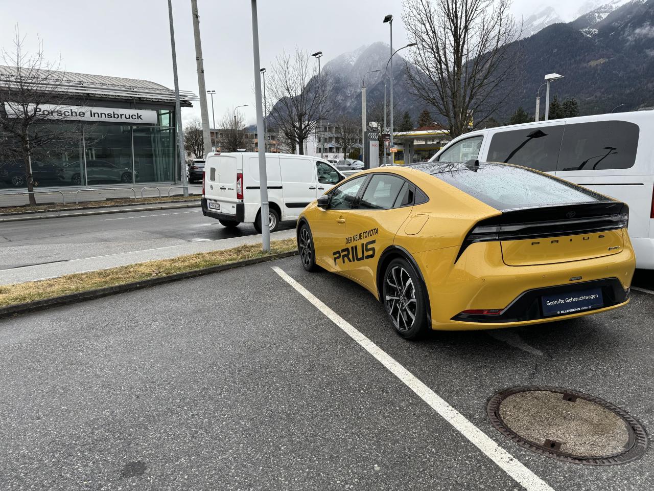

On 11/2/2024 at 11:14, AngeloUPugliis scrive:
Appena sceso, provata per una decina di minuti abbondanti, 3 gradi, pioggia, mi ha dato buone impressioni di guidabilita’, aspetto su cui ero molto prevenuto. Nel suo genere, se non si hanno esigenze di carico particolari, e’ una vettura completa e molto economica. A motore freddo e con le temperature di cui sopra, pur senza risparmiare qualche scatto ai semafori, ho chiuso con 4.4 l/100 km.
Hai provato una Lounge+, vedo, molto rara da trovare come demo.
Ottimo il risultato perchè a motore freddo (dieci minuti in cui sarà andato molto anche a motore spento) è una condizione fortemente penalizzante per i consumi.

1 ora fa, Maxwell61 scrive:
Son stato fortunato, anche se ero in Austria, forse per quello. I consumi ottimi, nonostante anche le ruote grandi.

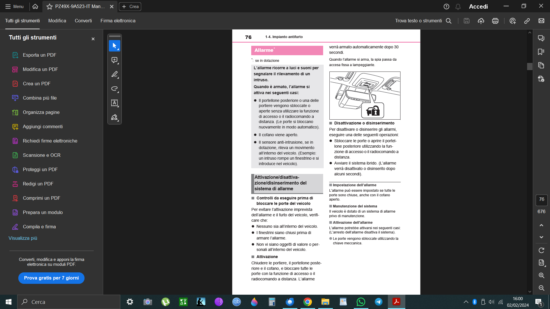

On 2/2/2024 at 15:57, Maxwell61 scrive:
No c'è almeno di sicuro sulla Lounge. Un utente ha postato un video in cui chiude l'auto tenendo il finestrino un pò abbassato e poi infila la mano dentro e parte il concerto suoni e luci, prova. Purtroppo da Facebook non riesco a scaricare il video.
@Riekr tu non so bene come puoi fare ma dovrebbe esserci un menu con attivazione/disattivazione antifurto. Cerca sulla bibbia da 700 pagine.
Edit: raga quanto avete un dubbio aprite il pdf e fate ricerca per keyword, si fa prima che a chiedere su un forum...
Grazie per le informazioni, in effetti l'antifurto suona potente con doppio suono clacson-sirena. Ottimo!
Riguardo alla "bibbia" qualcuno mi può indicare dove scaricarla? Non riesco per la Prius 2023...
Ultima cosa: a volte inserendo la chiusura col telecomando sento 4-5 fischi di attivazione accompagnati dal lampeggio delle "frecce,  alte volte (la maggior parte) la chiusura avviene senza emissione di alcun suono...non riesco a capirne la differenza.
Grazie e un saluto a tutti
