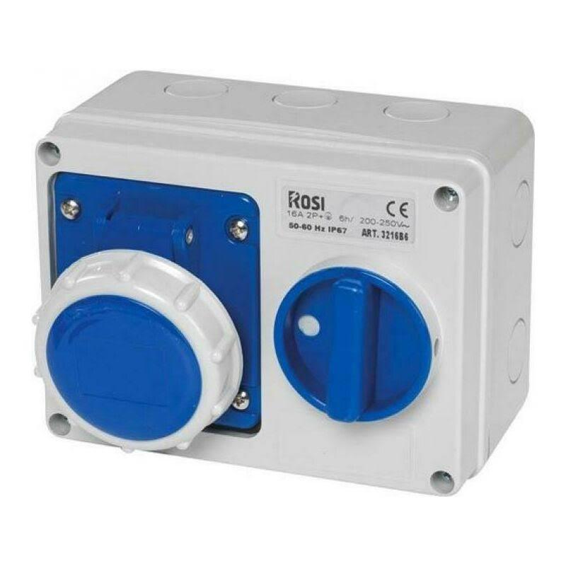

E perché c'è bisogno di "colonnina"? (Al max si chiama wallbox)
A 16A con una presa CEE blu, 70 km autostradali, circa 13 kWh, si recuperano in meno di 4 ore.
Come caricavo la Tesla, presa interbloccata, 25 euro, tipo questa.1999734482_images(2).jpeg.e764b2837ad0a71c45f8f0a5741556e6.jpeg
