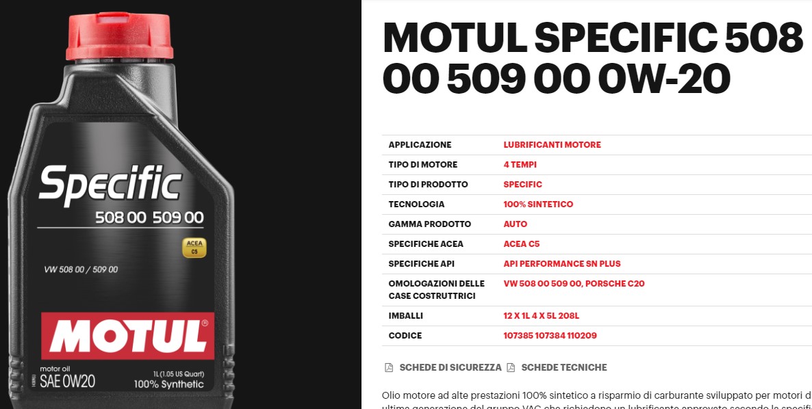

Che ti ha messo un olio non ha adatto per un motore S&S.
Quindi avrebbe potuto creare problemi di lubrificazione in fase di accensione/spegnimento con motore freddo.
Motul addirittura è categorico.

grazie! per ora non ho riscontrato problemi (circa 15.000 km fatti). Farò subito cambiare con olio giusto.
