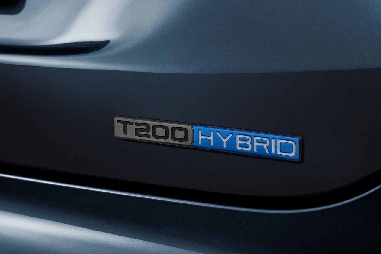

Motor T200 Hybrid: mesma performance, ainda mais eficiência
Nas versões híbridas do Fastback e do Pulse, o consagrado motor T200 Flex aliado ao câmbio CVT de sete velocidades, 1.0 turbo mais potente do segmento com 130cv e 20,4 kgfm de torque, terá maior eficiência energética, entregando performance e o melhor custo-benefício. No ciclo urbano, o Fastback, teve uma redução no consumo de combustível de 11,5% na gasolina (9,8% no etanol), e no Pulse o percentual é de 10,7% tanto na gasolina, quanto no etanol.

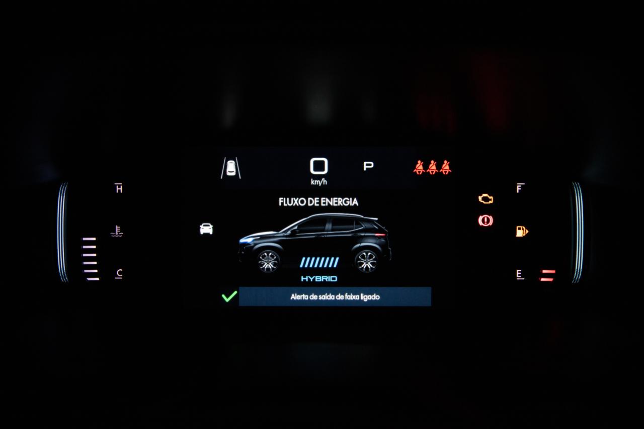

Estes modos de operação formam um ciclo sequencial que será representado de forma lúdica através do novo painel digital, com 7 polegadas na versão Impetus e 3,5 polegadas na Audace, com imagens representativas de cada fase para que o motorista consiga gerenciar a eficiência do veículo.
