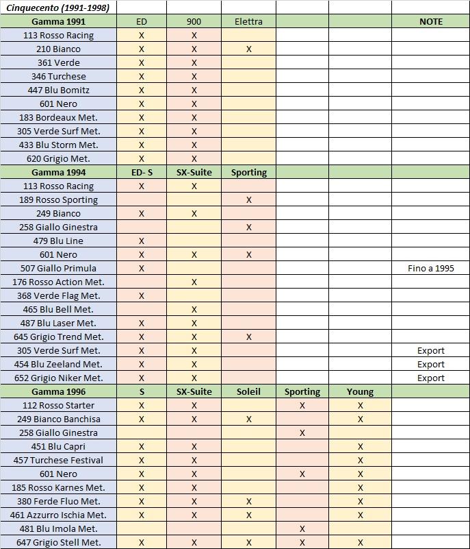

Nel topic della Cinquecento ho anticipato che sto cercando di fare una sorta di "enciclopedia" delle gamme colori per i singoli modelli del marchio torinese, nella mia mente auspico a creare un qualcosa di simile a questo sito che raggruppa tutte le gamme colori dei modelli Renault:
https://www.50nuancesdeteintesrenault.fr/
Apro questo topic per chiedere un aiuto a tutti voi per riuscire a creare delle gamme più "esatte" possibili ed evitare errori ed omissioni, anche considerando che raggruppare una gamma non è facile per la mancanza di materiale e i colori riservati ai paesi esteri.
Per ora quella che ritengo più completa è la gamma colori della Cinquecento:
Notate qualche errore? Avete qualche colore da aggiungere/togliere? Se può servire posso inserire anche le gamme colori reperite sulle brochure in giro per la rete.
