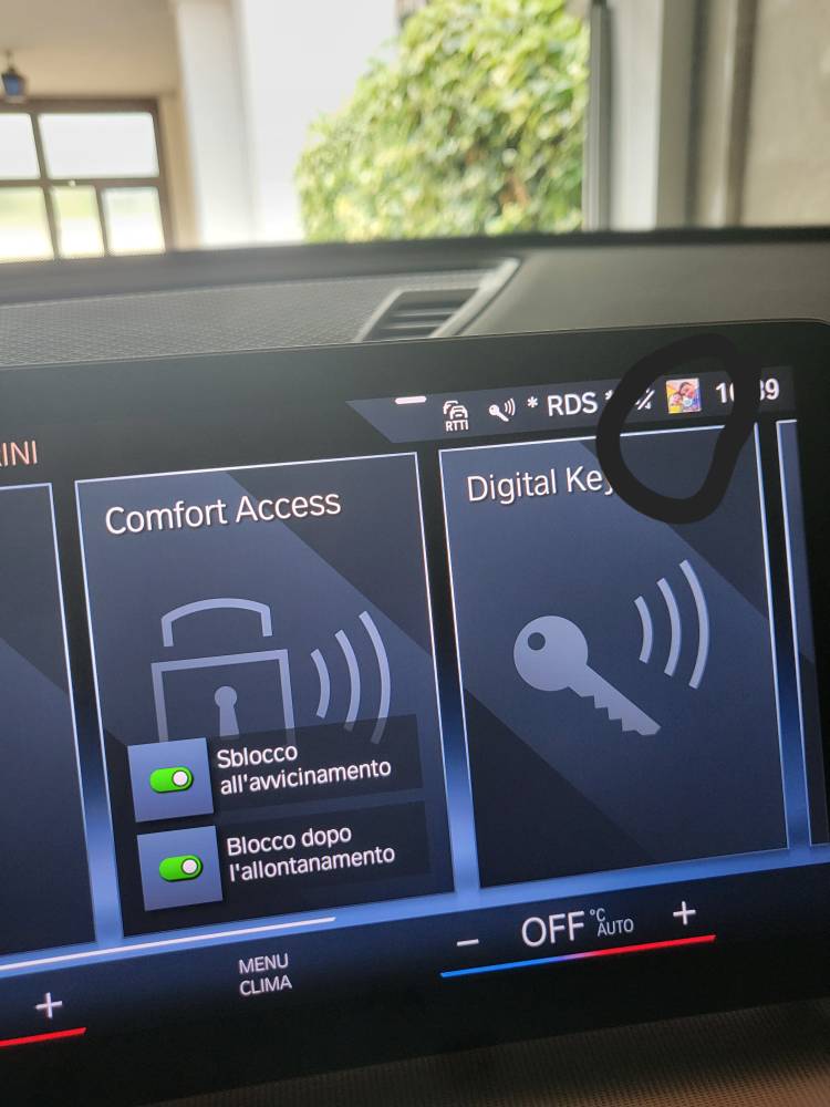

  • 0
No.
È la risposta al punto 2 di Wilhelm sopra.
Può esser fatto solo chiave per chiave e lo faccio abitualmente quando sappiamo di partire con 2 chiavi.
Poi comunque viene rimesso perché tra ovetti, borse, passeggini non si capisce perché dover sacrificare una comodità su 50k euro di auto.
Vedi in foto che in alto il menu è associato alla chiave con quella foto profilo. Non è un'impostazione generale.
