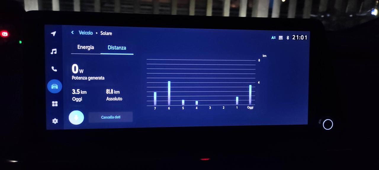

Tetto solare, parcheggio che va parzialmente in ombra. 185Wp.
Parcheggiata ieri sera con batteria 25% (App, ev disponibile 0) in questo momento è a 34% quasi 1 kWh caricato ad aprile in un giorno, più di quanto mi aspettassi. Riprenderò l'auto solo sabato prox e vedrò il totale.
Da notare che al 25% alla prima accensione avrebbe richiesto un ciclo forzato a benzina (ciclo a freddo, roba da 8-10 lt/100km) per arrivare al 30% (App) che è il minimo per la batteria HV.
Molto bene.
Un A/R autostradale con possibilità di ricarica per il ritorno, quindi 2 pieni da 10,6 kWh ovvero 11,5 kWh con le perdite della colonnina.
126 km a tratta, CCadatt 110 km/h con:
Media 14,8 kWh/100km, quindi 72km dati dalla batteria.
Consumo medio A/R benzina 2,8 lt/100km, 35,7 km/lt.
Quindi anche per tratte di quasi il doppio della percorrenza elettrica, si ottengono risultati interessanti.
Se avessi pagato il kWh di casa a 0,20 eur/kwh, il tutto, benza+elett. sarebbe venuto 6,9 eur/100km.
Ma grazie all'omaggio Toyota per 2 anni pago zero l'elettricità colonnine.

Altra notizia inedita sul tetto solare, da mia osservazione.
La batteria HV della Lounge+ ha un buffer disponibile del 10% SOC per la raccolta solare. Quando è pieno, alla prima occasione viene riversato in batteria principale.
Proprio la presenza del buffer (una sezione della HV da 13,85 kWh) permette la raccolta anche se l'auto è in marcia e la batteria sta erogando. Altrimenti non sarebbe possibile ricevere e erogare allo stesso tempo.

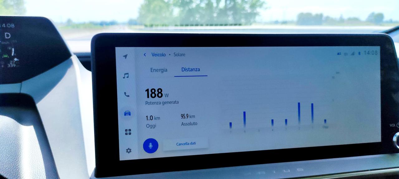

Tetto solare:
2 mesi di esposizione, marzo e aprile, hanno generato 82 km di percorrenza gratuita da solare.
ODO a 2168 km fa un risparmio del 3,8%.
Il dato non è giudicabile in nessun modo. Ad esempio, come si vede dal grafico in cui apparentemente la produzione (in km) è zero, è perchè l'auto è stata parcheggiata col pieno al 100% e non poteva stoccare energia.
Dal momento che non pago l'elettricità della colonnina, ogni volta che la carico (che già è uno sbatto per salire e scendere di casa) la carico al 100% e fa nulla se il tetto solare non ha posto per ricaricare.
Nota da interpretare: guidando su lunghi percorsi autostradali, con la potenza istantanea del tetto che dovrebbe alimentare i servizi, vedo da quella schermata crescere i km prodotti. Due sono le cose: o va in batteria (c'è un buffer del 10%) l'eccesso non utilizzato, anche in marcia, o tutta la produzione è quantificata in km.
Personalmente ho l'impressione che alimenta sia i servizi e la 12V, e il poco rimanente (ora in maggio) va in batteria. Ma non sono certo.

In autostrada alle ore 15, sole che andava e veniva, la potenza istantanea del pannello FV da 185 W di picco, il 12 maggio già produceva 188 W.
Ricordo che guidando il tetto ricarica lo stesso pienamente la batteria come da fermo, perchè un segmento della batteria è riservato al tetto e fa da buffer. Alla prima occasione (rilascio pedale o simili) il buffer scarica in batteria.
